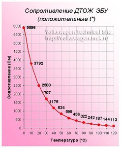

    Наврядли он. Но все же можно проверить по данной таблице
