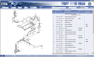

  10. velimir
    velimir Bad e-mail
    6 июл 2008
    21
    A4 1.8T Quattro AMB АКПП 2004
    #10 velimir, 25 ноя 2010
    обрати внимание на блиддер, была аналогичная ситуация - решилась его заменой
    речь о клапане 6А

  13. D.S.
    D.S. Живу я здесь
    26 окт 2009
    1.187
    а4 1.8ТQ
    а за что он отвечает??? и чем занимается?:D
  14. melkon
    melkon Суровый диагност
    21 сен 2005
    27.088
    Tuareg CR 3.0TDI
    Я предположениями не занимаюсь ,я точные причины обычно ищу .
    Выше тебе как вариант про блидер (клапан обратный в ВКГ) написали . Вот его проверить стоит ,ну и еще все остальное ...

  18. D.S.
    D.S. Живу я здесь
    26 окт 2009
    1.187
    а4 1.8ТQ

    короче по клапану по ходу наше проблему((((
    залез... сейчас...... до клапана.....
    короче у меня "от руки" вынимается этот штуцер..... то ли обломан толи... хз что с ним... по ходу под замену..... блин 2500 в символе(((
    может есть у кого???? подешевле)))))
    номер у него.....058906283F а не 026906283J (такой у меня) поэтому и штуцеры разные....
