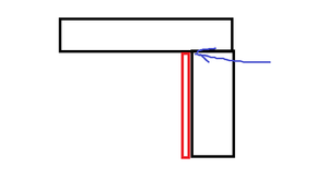

    профильная труба это мостик холода и в месте крепления мебели возможно намокание
  2. romich107
    romich107 Живу я здесь
    3 ноя 2010
    2.640
    Audi 100 AAH 91
    Вот смотри, вид сверху стены в разрезе. Верх это наружняя стена, красное это утеплитель стрелкой показал смещение точки росы, в этом углу и возможно промерзание.

    пормерзания как такового там нет. Швы наружней стены утеплены и замазаны. просто стна само по себе холодная, ну скажем градусов 15-20 когда на улице - 20.
    Мокнет в кухне от того, что вентиляции тупо нет, и ар от кастрюлек не улетает,ю слишком влажность высокая, а стенка холодная. Если ее сделать теплее - будет лучше. Естественно в планах я дожму дэз, мосжилинспекцию и негодяев сверху.

    Крепить нужно не к трубе или бруску, а к бетону насквозь трубы.

    зачем тогда труба? не понимаю.

    Что-бы гипс не придавило к стене когда крепления для шкафов крепить будешь.

    чтобы нижний край не проломил гипсокартон и утеплитель, т.к. шкаф под весом начнет крутить, да и слишком длинное расстояние дюбеля будет в подвешенном состоянии

    так же еще раз повторюсь что металлическая труба не лучшее решение, будет мостик холода и в местах ее примыкая к гипсокартону будет влажно
