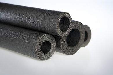

    Всем привет. Периодически зимой замерзает трубка вкг которая идет с картера к дроссельной заслонке. Вот думаю утеплить её, приобрел материал изофлекс для утепления труб. [​IMG]
    Планирую одеть на трубки вкг , на тонкую 2 и на сапун 1, ну и соответственно на 4 и3 , на всю длину в общем

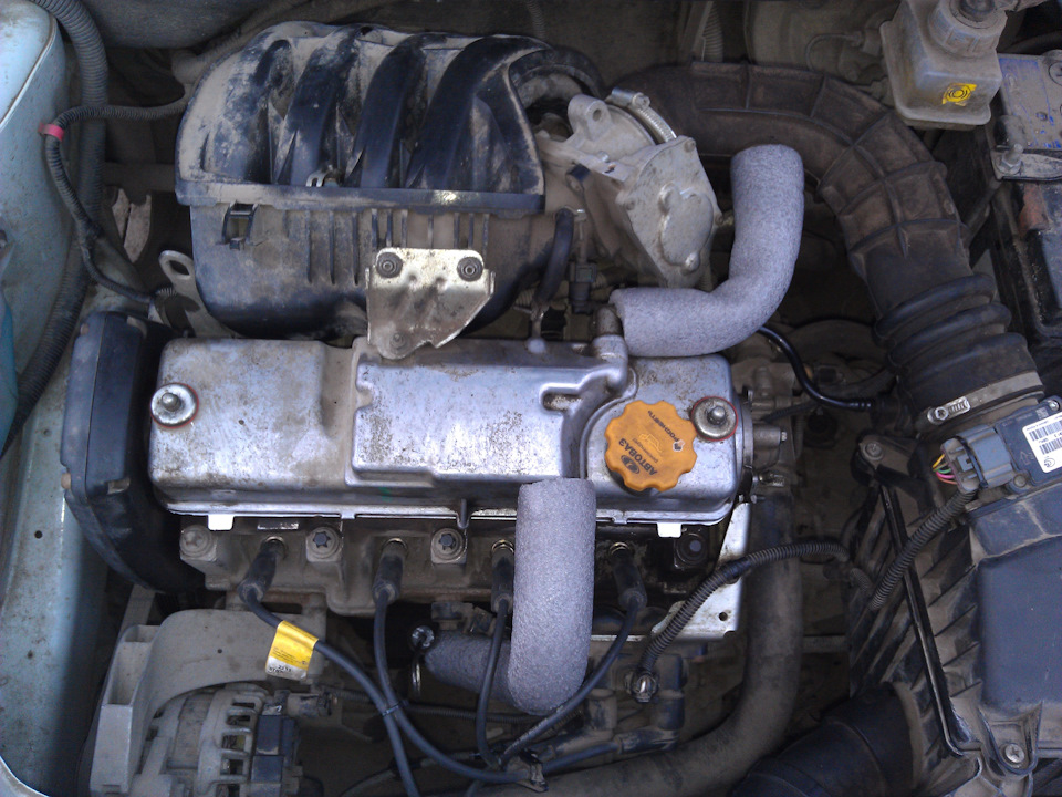

    Почему именно утеплить: если выводить вниз под машину просто шланг с картера, то думаю что будет вонять когда в пробке стоишь, а если так оставить, то никогда не знаешь в какой момент замерзнет и опять выдавит масло через крышку маслозаливной горловины. Прочитал что некоторые делают так :
    Но меня сильно беспокоит вопрос горючести этого материала - изофлекса, ладно обычные водопроводные трубы, но тут то куда жарче, как думаете, можно так сделать ? Выдержит ли материал нагрев от двигателя и всего того что сильно нагревается внутри моторного отсека ?

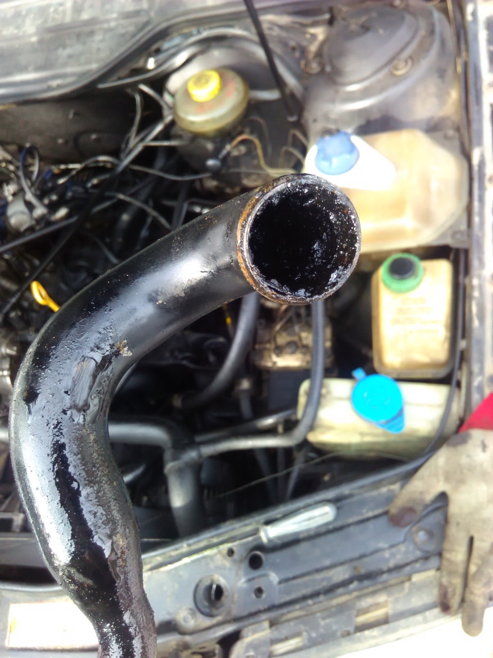

    P.S. Сам двигатель в хорошем состоянии, из сапуна, если его снять, просто дует воздухом не приятным без дыма и без масла, что то типа этого как на картинке ниже, но почище:

    Мёрзнет обычно из за коротких поездок,этот материал выдерживает не больше80градусов,просто плавится.
