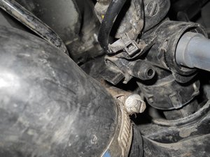

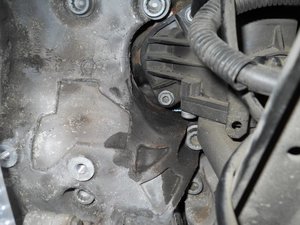

    На холодной машине заметил понижение уровня антифриза в бачке примерно на полтора сантиметра ниже мин.Подтекание где-то в районе термостата похоже.В сервисе при диагностике навскидку (без детального осмотра) сказали ,что течь либо из под термостата, либо из-под "пластиковой заглушки в этом районе" -точнее, сказали надо разбирать, снимать генератор,времени не было. Дома сам снял генератор ,что увидел - на фото. Что за "пластиковая заглушка" (не нашел ее),кто знает что об этом?Или все же течь из-под корпуса термостата (лечится похоже заменой круглого уплотнительного кольца)? Двигатель BFB 1.8T.

    Заглушка 06B103033A стоит левее корпуса термостата если смотреть на него со стороны ДЗ . Для того чтобы до нее добраться термос лучше снять . Она иногда раскрашивается в своем посадочном месте и вынимать ее проще со снятым термосом .

    Дык там вроде помпа стоит. У самого такая же проблема была. очень похоже на фото, текла помпа...

    Моторы не путай .... Ваши помпы по сравнению с нашими заглушками ад :laugh:
