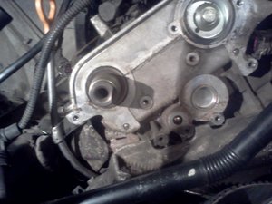

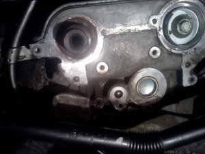

    Здравствуйте всем, подскажите откуда масло может браться на генераторе, на нем капли весят (вытираю насухо, 10-15 езды, опять весят)???

  5. ivanka
    ivanka Участник форума
    31 май 2011
    234
    А6/C5 2.4 AGA 98г.
    Сними кожух ГРМ над генератором и проверь сальник распредвала.

  7. -MuXaJIbI4-
    -MuXaJIbI4- Участник форума
    5 дек 2011
    168
    A6/C5 2.4 98г
    сняты у меня крышки... сухо там...

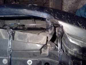

  9. -MuXaJIbI4-
    5 дек 2011
    168
    A6/C5 2.4 98г
    Поменял оба сальника от греха подальше) прокатился немного, на генераторе опять капли((( думаю, может старое стикает.. поезжу пару дней посмотрю, что дальше будет...

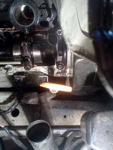

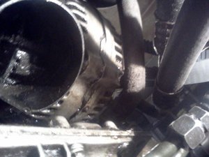

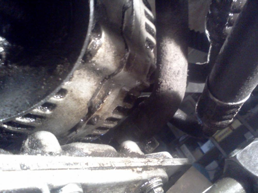

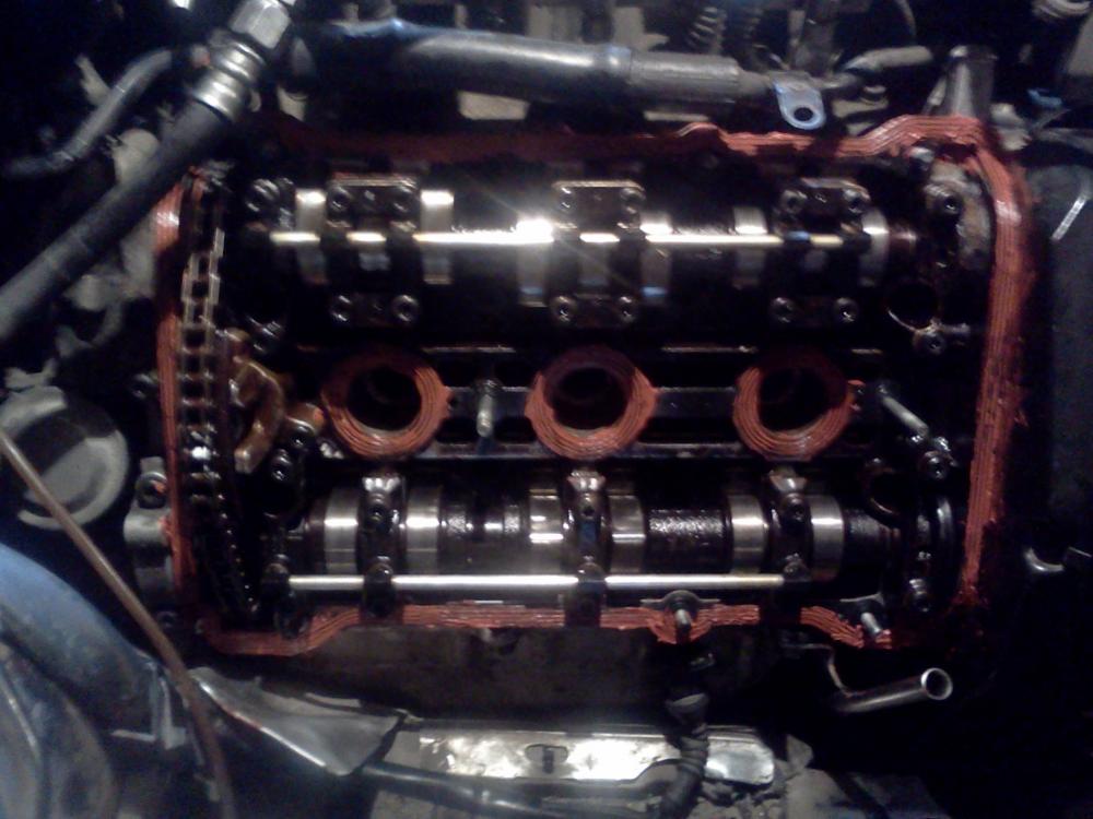

  12. -MuXaJIbI4-
    5 дек 2011
    168
    A6/C5 2.4 98г
    Замена сальников не помогла, опять генератор в масле(( сегодня скинул крышку головы, угол головы который как раз возле генератора, был не много в масле (на прокладке во всю ширину и под ней)... все герметиком промазал, посмотрим, что дальше будет...

  13. Evgenj
    Evgenj Участник форума
    2 дек 2010
    276
    была A6/C5 3.0 BBJ
    Я о клапанной крышке в 3 посте писал:hi:
    Кому писал....:shock:

  15. Евгений Жеманов
    18 окт 2009
    82
    Калужская обл.
    A6/C5 2.7T 2000г.
    ну судя по красному герметику и толщине его слоя....хана мотору будет=))
  16. Аскет
    Аскет Участник форума
    29 авг 2012
    283
    A6/C5 2.4 03г.
    я кстати давно как изначально увидел это сообщение..... сколько герметика жесть...... (((
