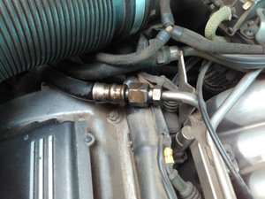

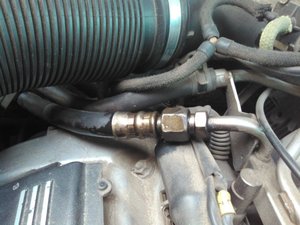

    Добрый вечер,
    Сегодня под капотом увидел течь бенза. Подскажите номер детальки которую нужно менять или подскажите как можно устранить данную поломку. На фото видны подтеки.

    4B0 201 541 C - это?

    № 41?
    сложно менять?

    такая-же беда,но только когда на улице -15 и ниже.немного посопливит,капнет пару капель и пропадает,пока конкретно всё не остынет.откручивал,смотрел соединение-не пойму откуда точно пропускает.кстати когда поднагреется и течь перестаёт,шевелил шланг как мог,но даже и не замокрилось.в чём дело сам не пойму.

    когда ы узнаешь цену "детальки", менять ее тебе не захочется.
    ps: отвези в пж на 2 этаж, изготовят новый шланг.

    в прошлом году такая же проблема возникала, течь из под завольцовки шланга, завольцовку срезал и и продавленный шланг под ним, одел по новой на ерш и затянул вот таки хомутом
    простой червячный не держит как положено

    1600 руб
