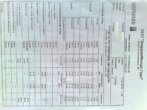

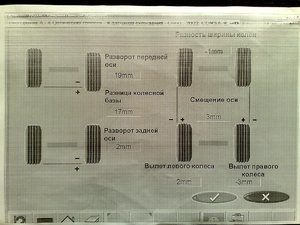

    Приехал. Загнали на стенд, стали проверять подвеску. После долгих мытарств обнаружили спереди справа подгулявший рулевой наконечник и один из верхних рычагов. Заказали запчасти, чтобы отремонтировать и затем настроить сход/развал. На подъемнике при замене деталей обнаружили с той же стороны ещё трещину в сайлентблоке нижнего рычага и микролюфт тяги стабилизатора. Все поменяли. Загнали на стенд. При проверке задней оси оказалось схождение в идеале, развал слегка сбит. Передняя - наоборот: развал в норме, схождение - регулировать. Сделали, поехал домой. Поведение на трассе машины изменилось существенно! Ехать на скорости стало гораздо приятнее, устойчивее. Пробовал до 200 км/ч. Вроде надо бы радоваться, но как-то все-таки ещё не идеал, не "прилипает" машинка идеально к дороге. Полностью расслабиться не получается...
    И чего не могу теперь знать, увы, - это в чем была причина прежней неустойчивости: в проблеме схода/развала или (и) в прежних проблемах подвески. Ведь сход/развал проверяли уже после проведения работ по замене подвески...

    Выложи если не трудно распечатку со сход-развального стенда)

    Плиз:
      470,1 КБ
      146
      454,8 КБ
      161

    Ну и тебя настраивали по шестерке четвертого года, может разняться они с роудом?)

    а в каком положении подвески развал делали?
  10. mdx
    mdx Bad e-mail
    23 авг 2009
    1.006
    Audi Allroad 2.5 TDI vs mAzDa 323F 2.0 v6
    обычно делают под основной на котором ездишь, я делал под второй
