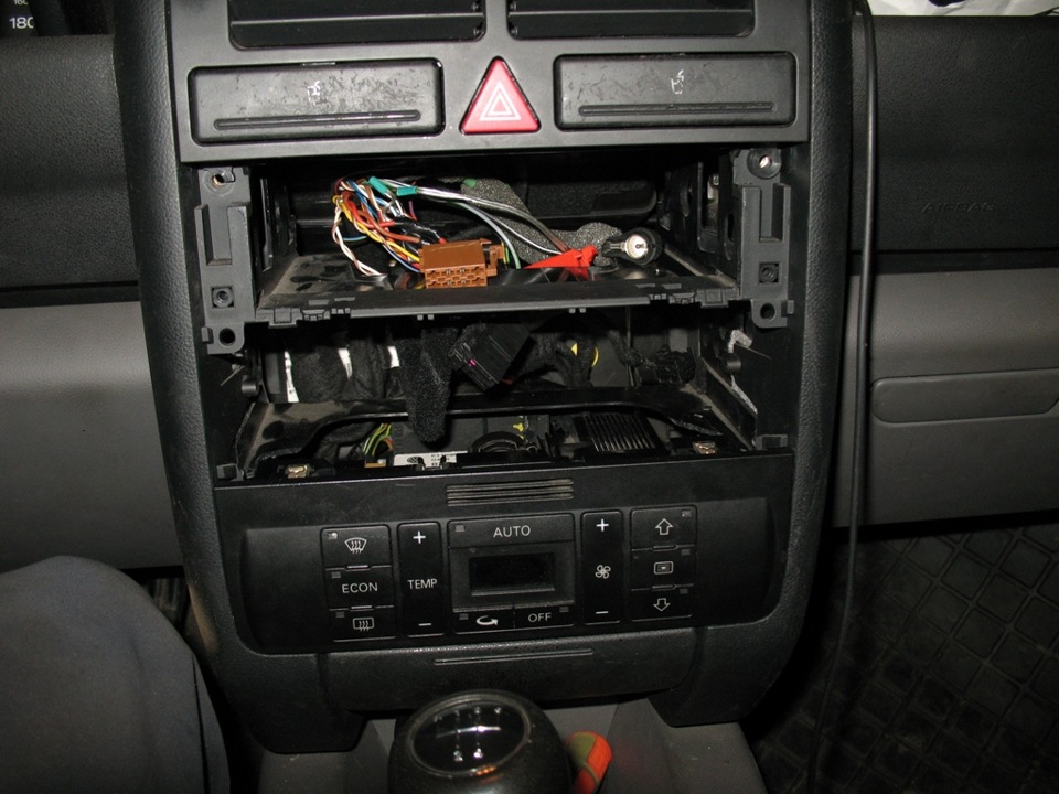

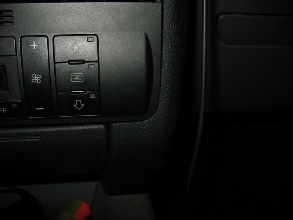

    Всем доброго вечера, руки таки дошли до установки магнитолы. Пилить пришлось очень много, обратно уже на 1DIN ни как не вернуться. Пришлось придумывать кронштейны и защелки, чтобы магнитола сидела плотно. Из приобретенного сама магнитола 5000 и адаптер can-шины для нее 1800 рублей.

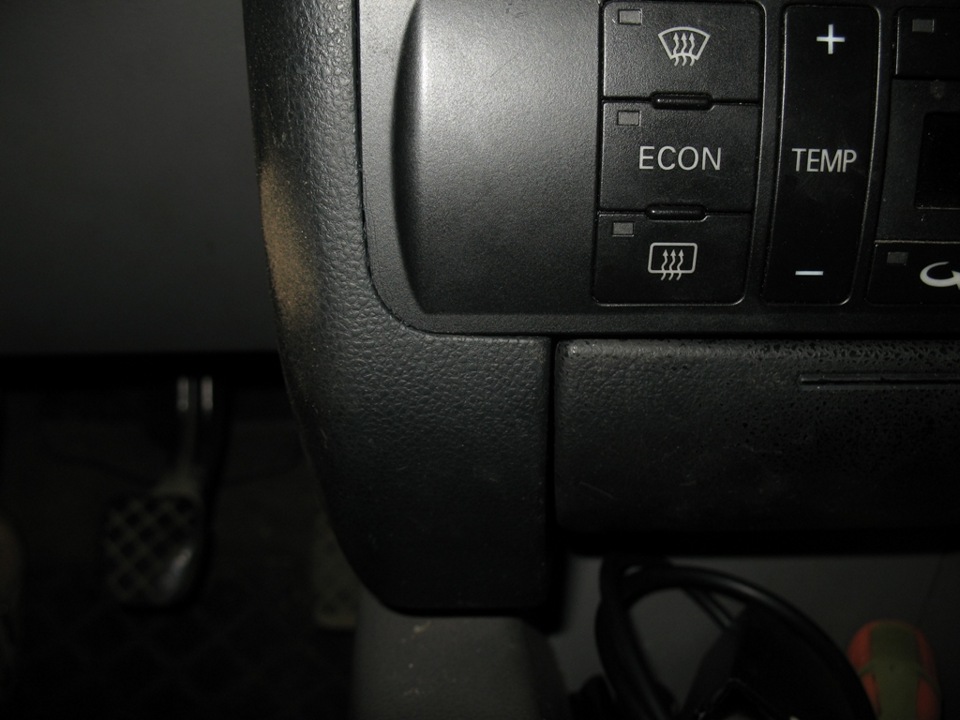

    Берем магнитолу с А4/В7, стесываем заподлицо края и снизу, а сверху надо оставить 2 мм.
    Вот на стадии сборки. Для начала надо утопить панель климат-контроля, для этого стесать углы и закрепить на уголки
    работа кропотливая, должно быть идеально вот так
    Выпиливаем по центру перегородку, плюс по краям надо убрать по 1,5 мм, иначе магнитола не лезет до конца

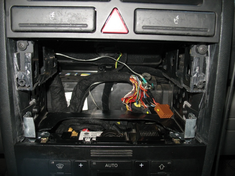

    Чтобы магнитола держалась снизу, я придумал 2 кронштейна слева и справа из металлических уголков
    Держится на них мертво, хрен выдернешь.

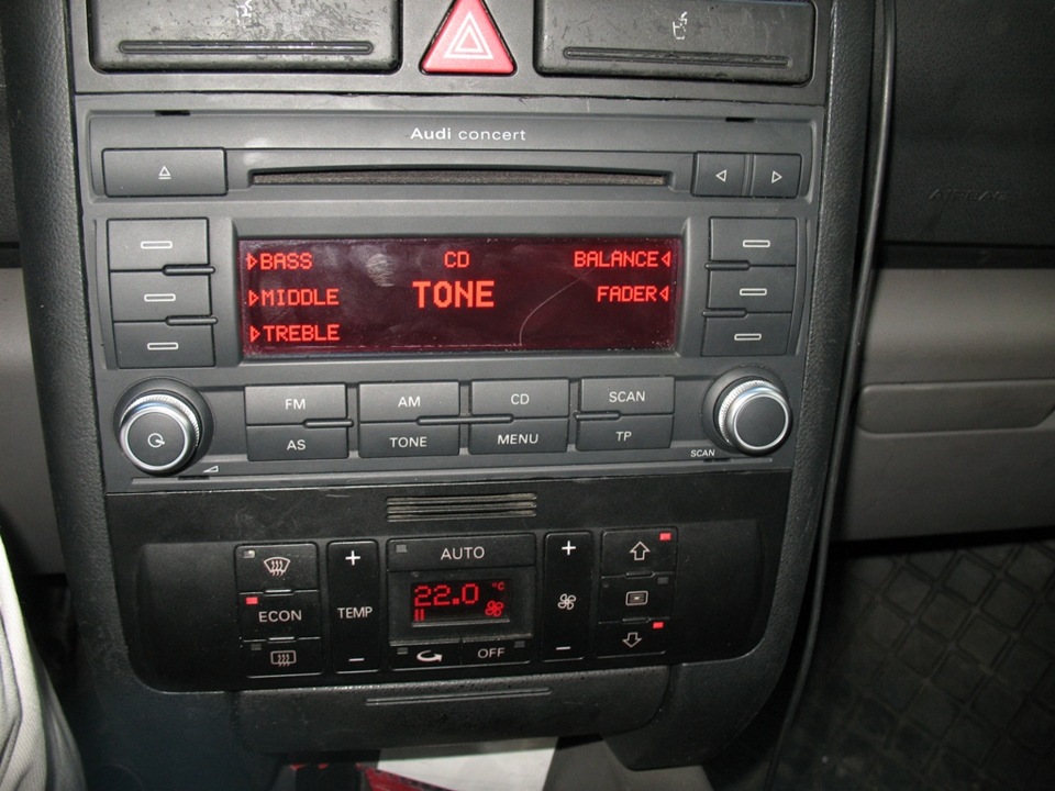

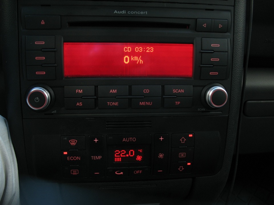

    Ну и вот со вспышкой
    И без
    Все подсветка регулируется, на кочках ни чего не болтается, ни скрипит, все супер, звук отменный!

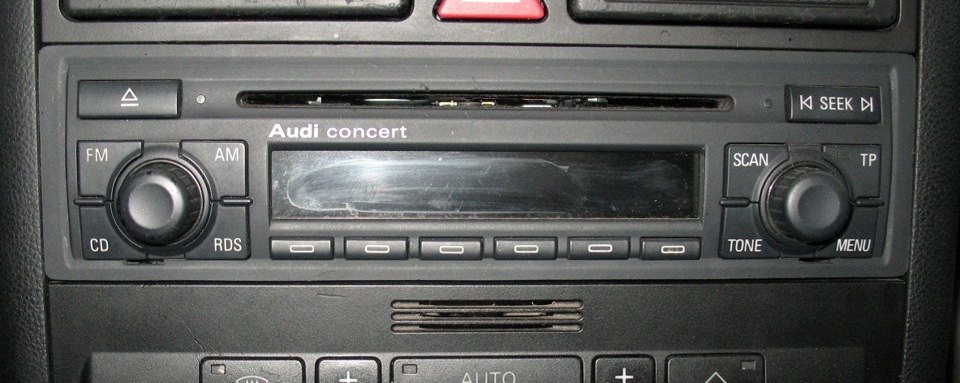

    И вот так было до этого

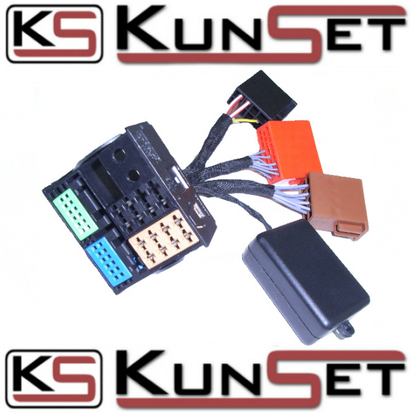

    Привет ! Вот решил переделать как у тебя ! Майфун преобрел ! вот что за скан шина? я в электрике не очень! Как он выглядит и где взять?:shock:

    can-bus адаптер вот такой

    А чем концерт 3 от концерт 2 отличается? Экранчик побольше? А что за показатели в км/ч на фото?:shock::)
  15. 100avant
    100avant Живу я здесь
    14 авг 2006
    4.080
    Коми респ.
    Ауди А2, 1.4 АUA (СВАП на BCB 105 л.с.)
    в третьем есть поддержка CD-MP3, и показывает скорость в км, если надо
