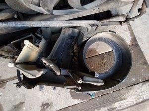

    Подскажите.
    Разобрал корпус печку ауди 100 с4 для замены радиатора. Радиатор поменял и вставил. При этом заслонки в количестве пяти штук не снимал, как стояли, так и стоят. Теперь при сборке двух половинок корпуса печки в единое целое не возможно поймать и вставить все эти пять заслонок в свои посадочные отверстия второй половинки корпуса. Три вставляется заслонки две вываливаются или все четыре попали одна нет и до бесконечности то перекос одной то искривилась от оси посадочного места и.т.д. Как эти все 5 заслонок можно одновременно вставить и посадить в свои места.

    Я , бывало , ниточки привязывал..)

    Что то сложно :) Без приспособ собрал, правда было это лет 10 назад уже не вспомню...

    Мне заслонка с тонкой осью мозг поколупала пол часа, а потом сдалась и я ее собрал без ниток.

    термоусадку надеть как направляющие...я правда у себя когда делал лет 10 назад не помню чтобы трудности были.

    Собралась печка с заслонками при помощи наклеек сверху спиц от велосипеда
