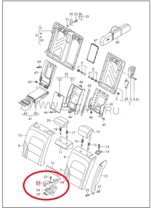

  7. D1maN
    D1maN Завсегдатай
    17 июн 2013
    501
    Ростовская обл.
    Упор этот сейчас стоит 1200р.
    Это он?
  8. jurok84
    jurok84 Завсегдатай
    16 июл 2014
    746
    А4/B8 1.8T 2010г
    ДА-ДА ОН
  9. D1maN
    D1maN Завсегдатай
    17 июн 2013
    501
    Ростовская обл.
    И все? Только крепление и сама спинка раздельная?
    Здорово.
    Тогда ищу этот упор)
    Может завалялся у кого, кто машину разбирал?Вряд ли это востребованная деталь...
