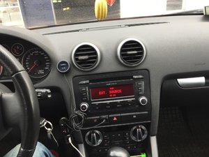

    У меня блютуз так играет, пока правда не заморачивался с укладкой проводов, позже уберу.

    Рассмотрел визитницу или подстаканник в консоли (где кнопки в ряд) на фото- дорого? А то у меня все равно там кнопок нет ))

    Визитница, была по умолчанию.
