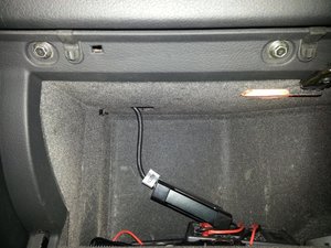

    Доброго всем времени суток! Я понимаю что тема эта уже обмусолена от и до, но в то же время имею девайс Xcarlink хочу положить его в бардак А6 с5, только вот там нет никаких дырок чтобы его провести, не хочу портить эстетику интерьера этой коробкой. Мож кто подскажет как и куда он вешал сей аппарат (или его аналог) на данный авто, может есть другие места его установки, правда только чтобы его не видно было, но лучше в бардачек. а то он у меня с айфони еще играть умеет, а это ваще замечательно. Заранее благодарен за помощь. :nod:

    Отверстие делать в бардачке как ни крути.
    Мне было лень снимать магнитолу и бардачок, да и не собирался я подключать айфон, майфон и тд. Решил ставить вместо чейнджера в багажнике, на его же разъем. Ни каких переделок, если надо снял и подключил обратно чейнджер. Сейчас лежит в багажнике, подключен к нему жесткий, я про него даже забыл уже:rock:

    За магнитолой лежит. Шнурок выведен в левый верхний угол бардачка.

    не знаю как у тебя, а у меня там была(есть) штатная дырка на потолке бардачка. я через нее и просунул провод. не пришлось ничего дырявить.

    У меня на нем юсб, картридер и шнурок для айфона. За магнитолой выводить неудобно, хочется всем этим пользоваться. Да и есть ли вариант выпилить в бардаке дырочку 10*20 мм без его разбора, и где? кабелечек со штекером как раз бы пролез. Проблема в том что нет гаража, и у нас на улице -25 и ниже, как бе разборки не очень комфортны :)

    ну я когда ставил, снимал бардачек конечно, вечером сфоткаю... я сначала тож никакой дырки не нашел, потом как то обнаружил...в общем потом покажу))

    Тоже есть штатная дырка. Ничего не снимая можно немножко расширить. Не было проблем

    ты говорил про дырочку просверлить не снимая бордочка...не получится, если там провод тянуть, бардачок по любасу снимать, чтоб провести провод мимо подвижных частей и приводов заслонок печки.
    снять в закрытой машине? да в принципе можно.....только разок выскочить из машины и глянуть где там все болты находятся...чтоб потом на ощупь не искать. а так в остальном без проблем.

    сувал со стороны бардачка, т.к. дырка не ведёт прямо туда. Она идёт как-то вглубь. Рукой долго щупал

    я же сделал, предварительно чуть расширив, чтобы влез провод

    вот кстати и фоты
