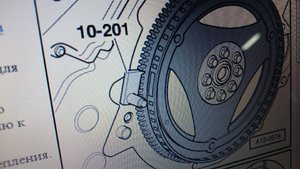

    Заменил цепи на Audi 3.2 AUK. Всё сделал по мануалу и со специнструментом. Но вот ньюанс... Инструмента 10-201, для фиксации ведомого диска в наборе не оказалось и как дальше выяснилось купить его тоже не просто (нигде его не нашёл, а под заказ 12 недель). Вообщем собрал всё без него, а на ведомом диске стоит датчик оборотов коленвала, диск имеет не большой люфт в сторону вращения, ну поставил по центру и затянул. Машина едет хорошо, но, на назких оборотах появилась вибрация... Я думаю, что это именно из-за неправельного положения ведомого диска и как результат неправильной работы датчика оборотов колена.
    Так вот вопрос:
    Насколько важно супер точное положение ведомого диска и можно ли обойтись без этой приблуды 10-201?
    И как поймать правильное положение ведомого диска без этой приблуды.
    И можно ли проверить датчик положения поленвала через VAGCOM
    И если есть чертёжек этой приблуды... Поделитесь пожалуйста, буду искать токарей и точить, а то 12 недель ждать не хочеться.

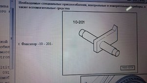

    Скинь фото с книги инструмента, если не путаю, то возможно у меня есть чертёж.

    Вот этот спецтул о котором идёт речь.

    Чертежу буду очень рад!!!
    Но так же и очень хочеться узнать насколько критичен этот люфт, и можно ли проверить вагкомом?
    Вы же понимаете... Это опять надо коробас снимать... Пофиг, я сниму раз надо, но хотеться больше пониманя проблеммы с правильной установкой ведомого диска.

    Чертёж по моему есть, вечером буду дома скину. По вопросу центровки. Вагом проверить можно. На драйве попадал на эту тему когда искал инфу по выставлению и проверки распредвалов.

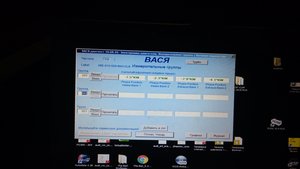

    Добрый день.
    Вот показания из группы 93.
    В минусе всё.
    Доктор, что это значит? :)

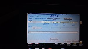

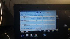

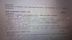

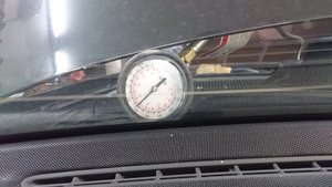

    Также ещё промерял давление масла на холостом ходу и на 3000 на температуре 91 градус.
    И сделал сделал тест через базовые установки 94 канал. Но по инструкции должно быть 2200 оборотов, у меня только 1500.
    Что то можно сказать по этим данным? стоит поднимать крышки и проверять метки механически ?

  16. AndruxaVAG
    AndruxaVAG Завсегдатай
    5 июл 2017
    660
    Q7 V12 TDi Patrick
    ГРМ кривовато выставил, вот и вибрация легкая поэтому.
