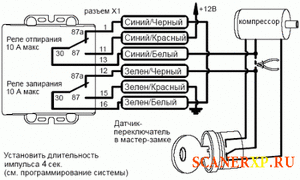

    Так же нашёл вот такую схему:
    Но то то тут не сходится, не по цветам не по количеству проводов.

    Правильно советуют - верни всё в заводское состояние. Потом подключись в районе стойки у ног водителя. Тебе нужно подключиться в разрез сине-зелёного провода.
    В твоём случае придётся прозвонить 6 выводов управления ЦЗ на твоем устройстве. А именно какие из низ нормально-замкнутые, нормально-разомкнутые и общие.

    Блок:
    Есть 6 проводов управления ЦЗ (обведены скобкой CENTRAL LOCK KONTROL WIRE), это выходы двух реле (отпирания и запирания), если готов, расскажу как разобраться в них.
    В каждом из реле 3 контакта 1-общий, 2-нормально-замкнутый, 3-нормально-разомкнутый. Смотри пост 5 со схемой. Нужно определить какие из проводов к каким контактам относятся у тебя. По моей схеме у тебя:
    твой________моя
    блок________схема
    зеленый - зелёно-белый
    синий - сине-белый
    Теперь надо прозвонить тестером, с каким проводом звонится зелёный, а с каким синий провод, тогда продолжим:wink:

    Нарисованная схема неверна!!! Вернее схема верна, а расцветка нет. Зелёный и синий провода должны быть "общими"(№30), у тебя они желтый и коричневый. Вобщем подключил не по феншую:)
