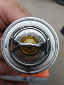

    IMG-20180610-WA0004.jpg Как его все-таки ставить? Что вверх? Стрелка или клапан? Ничего толкового ненагуглил

    на R5 стрелка вниз

    Клапаном вверх

    на R5 термостат без клапана, стрелок на нем нет и ставится перемычкой вертикально

    спасибо.Разжевали.Клапан вверх,стрелкой в низ.

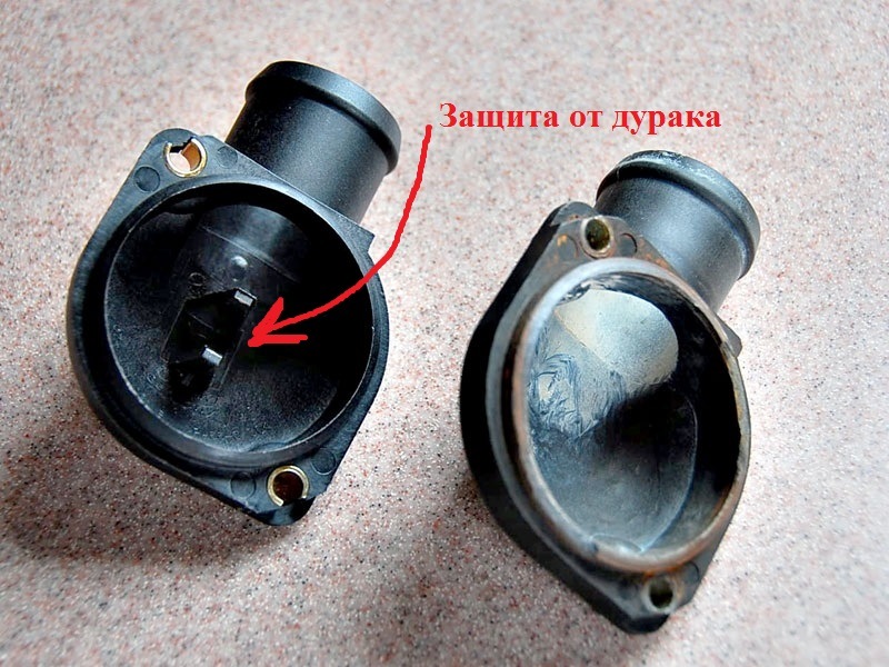

    для мотора R5 на оригинальном термостате 069121113 нет ни клапанов, ни стрелок.
    А учитывая, что поток ОЖ идет сбоку, то термостат ставится перегородкой вертикально.
    Особой разницы, возможно, нет, но позже, когда перешли на пластиковые крышки термостата, в них специально ограничители стали отливать.

    на V6 есть и клапан, и стрелка
