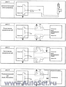

    Всем привет!
    Устанавливаю сигнализацию сам, в связи с этим возникло два вопроса:
    1. Подскажите пожалуйста как подключить сигнализацию к цз.
    2. Стоит ли рвать НР реле силовой провод бензонасоса
    Заранее благодарен за ответы

    Ответ: установка сигнализации на audi 80
    1)Если пневмо ЦЗ(родной),то смотри картинку.
    2)Это классика.Я бы порвал каконть другой тракт.
      147,3 КБ
      889
    ЦЗ - родной
    А на счет другого тракта, если можно просветите поподробней пожалуйста
