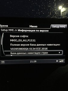

    У кого стоит такая версия карт?
  10. Grafik
    Grafik Старожил
    12 фев 2009
    5.495
    А3 8V 1.8 quattro ABT
    Стоит
