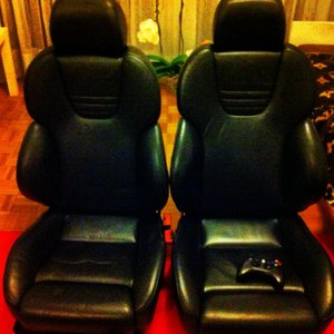

    Здраствуйте!
    Купила салон Recaro от ауди s3 8l 2000г. к своей а3 ( тоже 8l и 2000 г).
    И мои и эти Recaro со встроеным air bag. Все подходит, с задними тоже все ок.
    Но вот проблема: мои сидения с механической настройкой, а Recaro с автоматической.
    Как подключить? Может быть кто-то делал?
    В том гараже где я их купила, хитрый немец отказался их даже выкручивать, не то что устанавливать, намекнув, что это совсем непросто.
    Хотелось бы, чтобы все работало. И хотелось бы сделать все самим.
    Очень нужна информация: что, как и куда, а так же чего не хватает.
    Заранее спасибо.

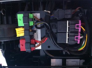

    Добавляю фотки: передние сидения и 3 фишки снизу.
    в а3 сидения не снимала, не знаю сколько там, но подозреваю, что хотя бы одна для подушек должна быть.

    желтая для подушки. Потребуется подвести как минимум питание. При наличии электросхем задача вполне осуществимая.

    Можно и без блоков комфорта, нужен только электрик, по хорошему там просто электромотры, можно купить кнопки, и через реле посадить каждую кнопку на каждый мотор.

    Красные питание, желтые аирбяки, зеленые подогрев сидений. Никаких схем не нужно! Красная фишка запитает всю электрику всех регулировок.

    Все кнопки управления сбоку на сидушках, ничего колхозить не надо! Достаточно подать питание на красную фишку.
