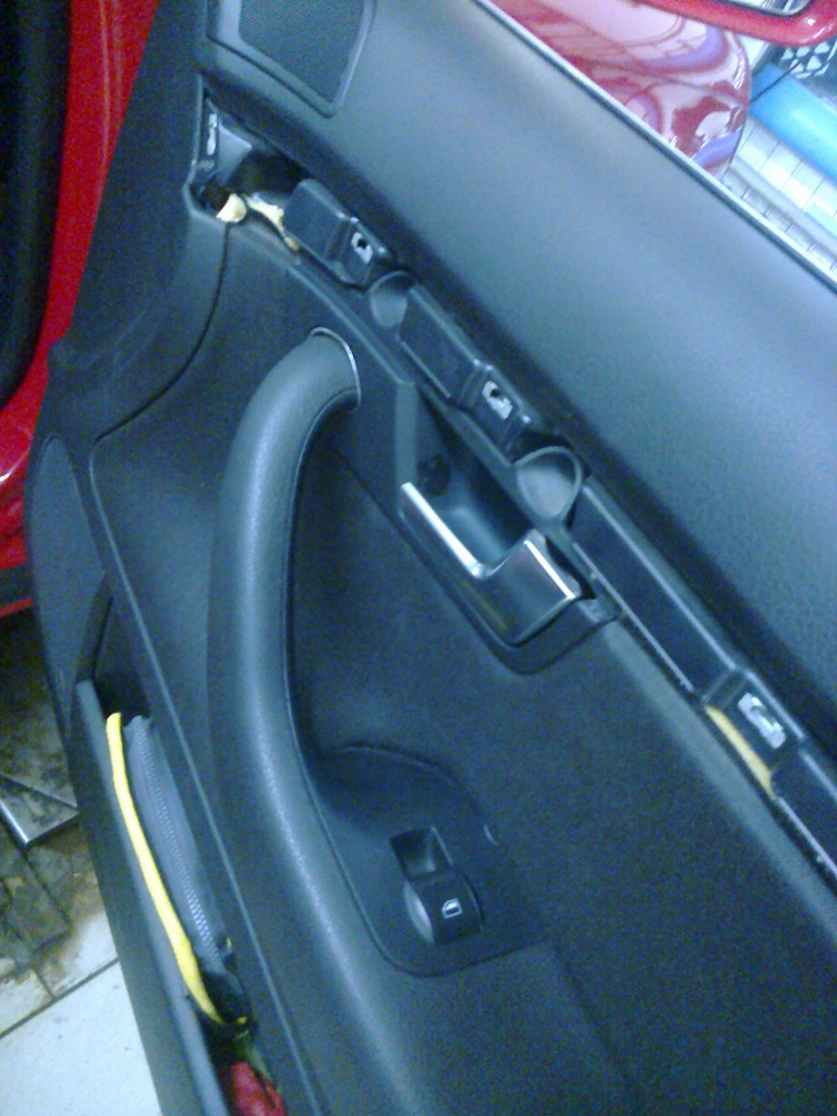

    Единственная свистелка-перделка, которая установлена на мою машину...
    Очень понравилось..

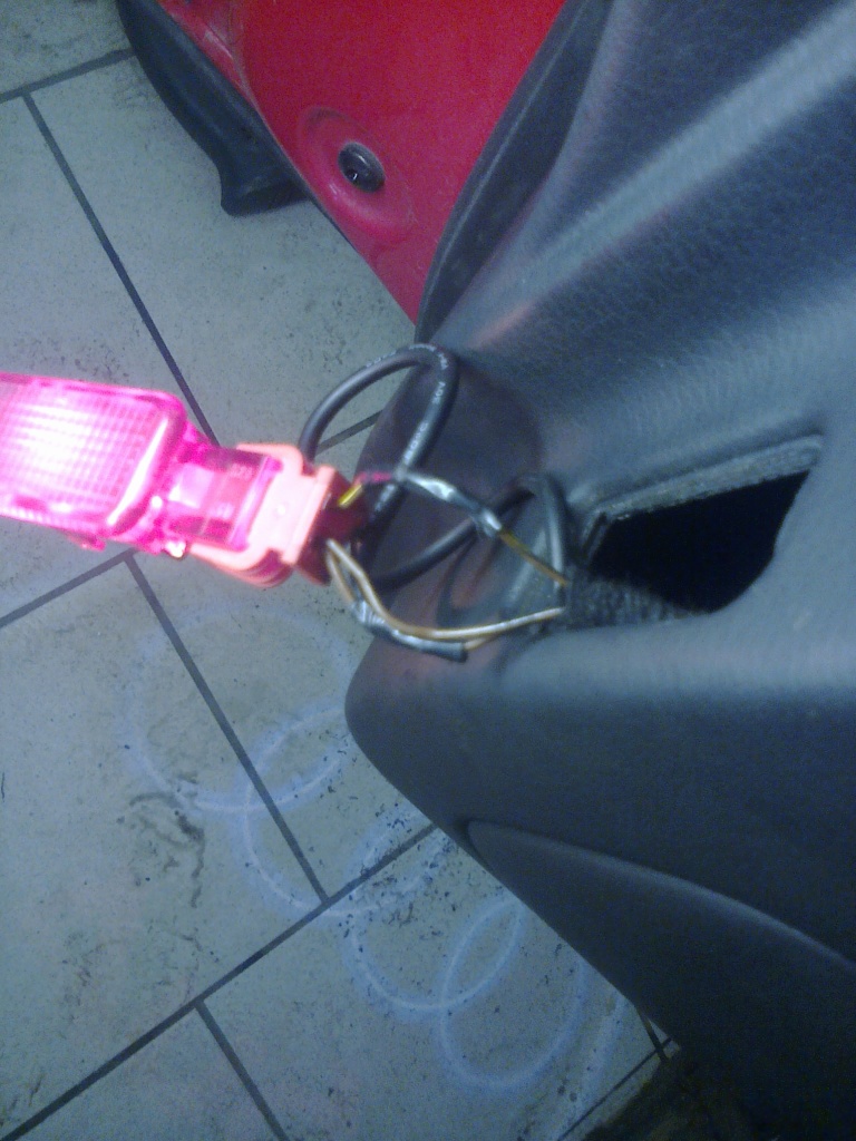

    Ставлю

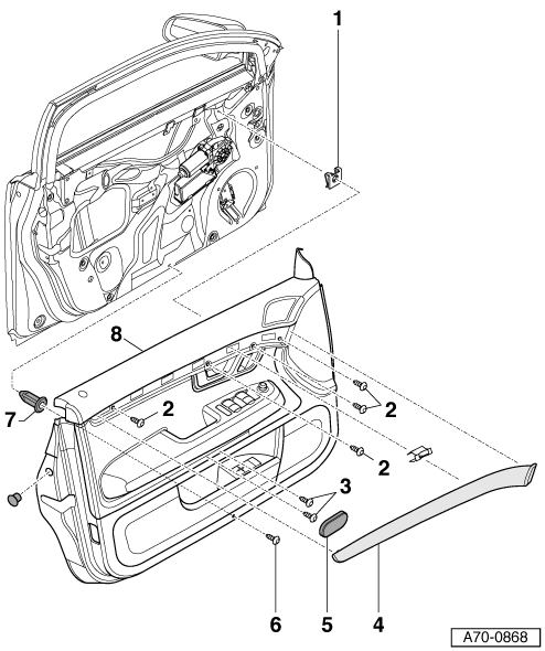

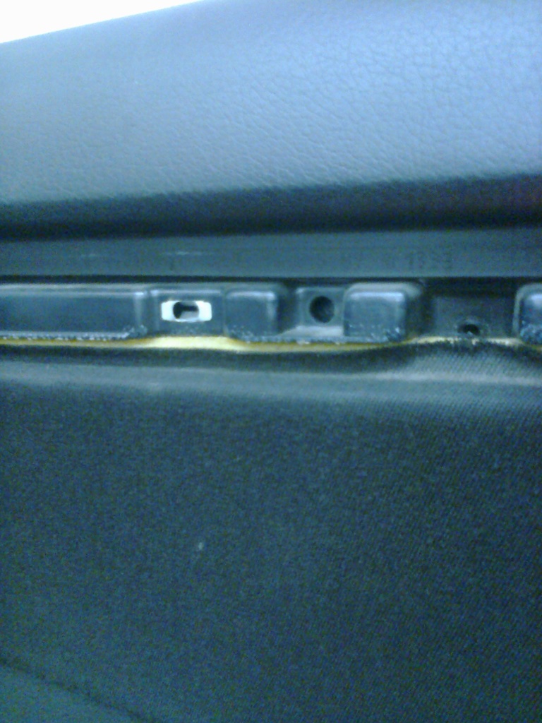

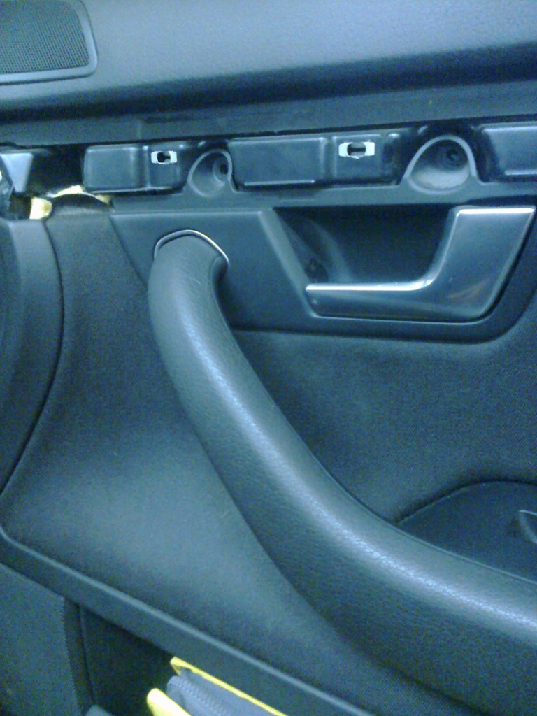

    Снимаю обивку двери (все равнозначно для обеих дверей)
    аккуратно отщелкивая накладки 4 и 5...

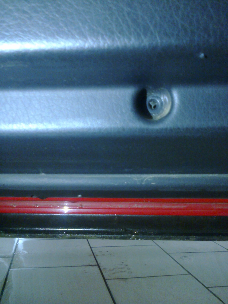

    Выкручиваю винты 2,3,6

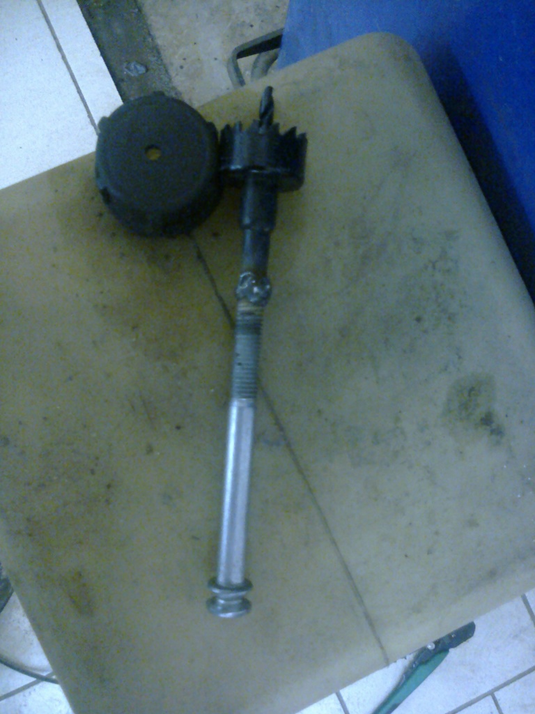

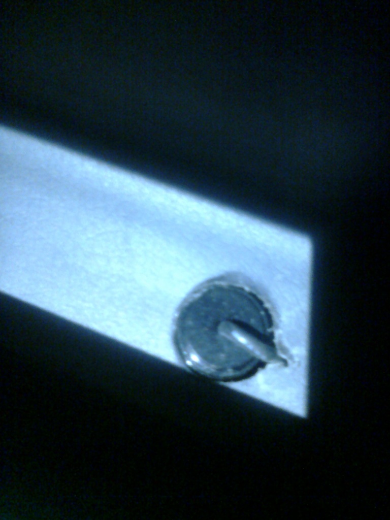

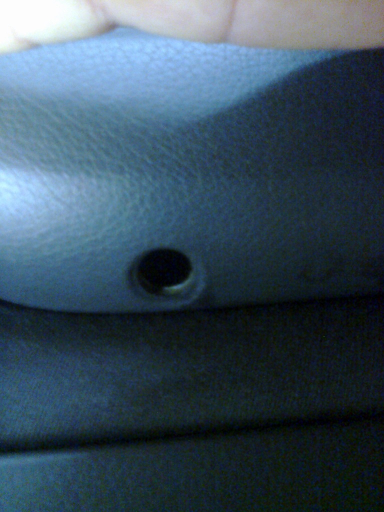

    Чтоб фонарик уместился в обивке двери пришлось наколхозить такую коронку

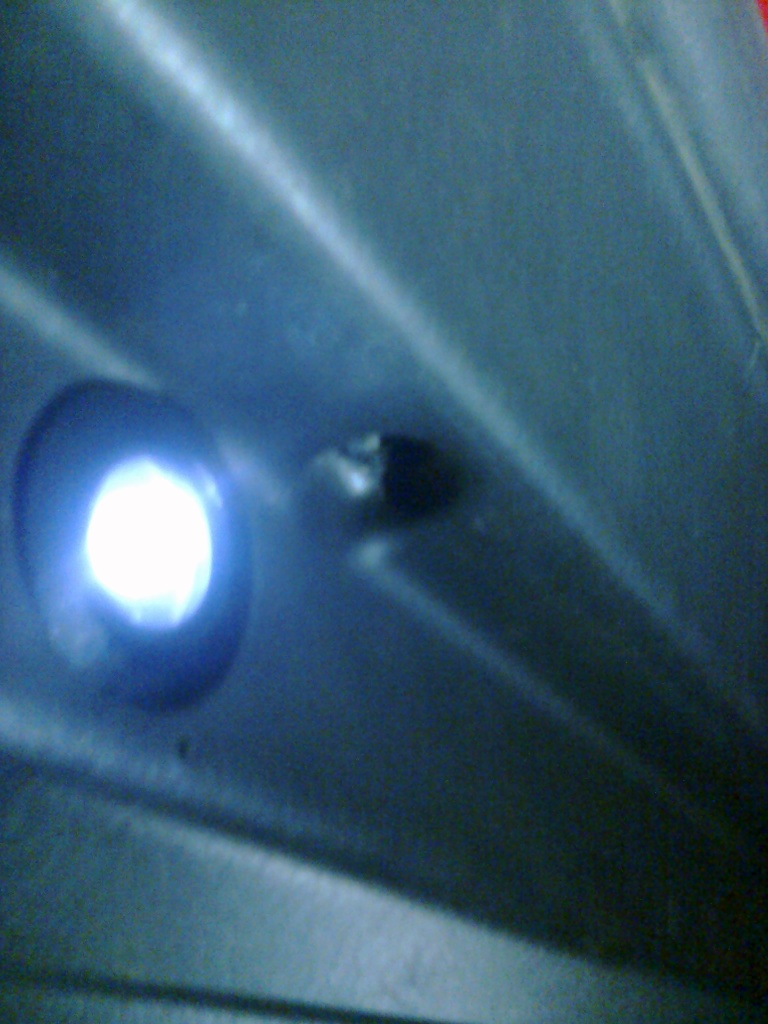

    вставляю фонарь в получившееся гнездо
    Подаю питание

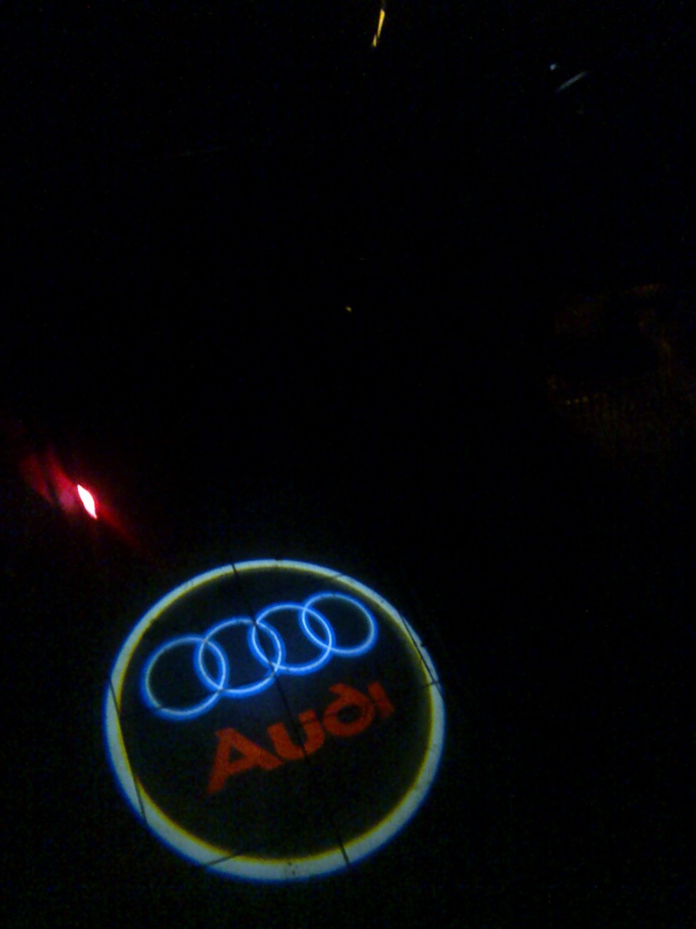

    Получается как то так))
    Все собираю обратно...радуюсь!!
    p.s. Штатную подсветку снизу двери естественно обесточил

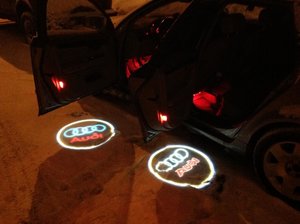

    Вот так получилось

    прикольно :rock:. а почему надписи ауди разные?

    ну так кЕтай же :)

    2 разных комплекта. В передних дверях один, в задних другой
