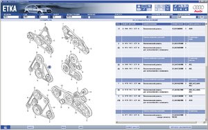

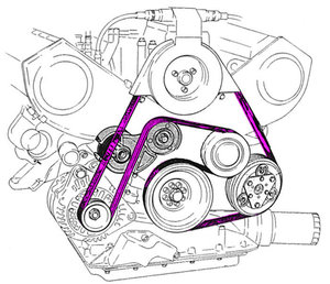

    Приветствую !
    Сегодня менял поклиновый ремень и ролики на машине тестя С4 2,6 с кондером
    и когда снимал ремень заметил что стоял он вот так :
    как на фото слево внизу .
    а потом посмотрел в руководстве по экспл. и увидел другую схему установки ремня :
    на фото справа
    Так как же все таки правильно ?

    По етке, с кондеем, есть ещё вариант без ролика обводного ... там длинна 1905 мм , то есть 3 варианта. По всем картинкам что я видел,,показано как у тебя...;) у меня к стати также ...:)

    Собственно работает все при разных установка , но смущает другое , здается мне, что при варианте установки ремня с натяжного ролика на шкив КВ и потом на обводной ролик , нагрузка на ролики будет больше , чем по схеме натяжной ролик - обводной ролик и далее шкив КВ , хотя возможно ошибаюсь .

    Схемки Ауди 100 *(45) При первом варианте так сказать....не только на ролики ... но и на ремень...(износ) он огибает пратически на 2\3 оба ролики и шкивы КВ, генератора и кондея... вот.. ИМХО:)

    Думаю изменится натяжение ремня. А в какую сторону надо посмотреть углы сил.

    Ну и Вам сдрасти. Мне кажется что при В2 натяжение ремня должно быть больше. А при В1 ход ролика правильно должен быть больше. Наверное так и должно быть, ролик для этого такой и сделали. Я склонен рассмотреть вариант без обводного ролика В3

    У меня уже куплен 1905 мм :):) от ролика только шум дополнительный,, да и стоимость соизмерима ,со стоимостью ремня..:) Поставлю послушаю чё там будит...должно быть чуть тише))))))) а на следующую зиму и кондей исключу...)))))) так пару, тройку раз за зиму прокручу...:) и хорош...

    Эльза сказала:
    До 07.91 года ремень устанавливался по схеме №1.
    С 08.91 по 07.94 по схеме №2.
    С 08.94 по схеме №3.

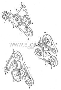

    А у меня предидущий хозяин снял ролик этот, хочу к лету сделать кондей.
    Какой мне надо ремень?
    Нужно ли устанавливать ролик этот?

    Повторюсь , без ролика с кондеем -1905 мм , с роликом и с кондеем 2260мм

    Зашибись, а я нарыл ремень по каталогам, заказал, он придет уже со дня на день - и тут натыкаюсь на такую тему. И ведь с ходу не скажешь, как он там у меня одет, не успел я еще этот вопрос изучить( Обидно будет пролететь с длиной ремня.
    Кстати, откуда взялась цифра 1905мм? Просто у меня по каталогам 1875 получилось.
    Сегодня рассмотрел - у меня по третьей схеме установлен ремень, так что ахтунг, вроде бы, отменяется. Если 1875 хватит)))

    На А6 с кондеем.. и такой размер имееться.. там от типа кодея похоже зависит... а схемки те для сотки..(45)

    Добейте меня - скажите, что на А6 С4 еще один новый размер появился))) На днях буду пытаться поменять, посмотрим, что выйдет.

    Один размер на АВС, ААН: 21,36х1872мм.
