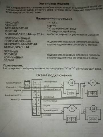

    Всем доброй ночи, товарищи помогите установить доводчик стекол на а6 с5, сегодня пролазил 4 часа, так и не получилось.
    ниже прикладываю две схемы.Схема двери и схема подключения самого доводчика. Делал все по схеме, красный от доводчика(+) на клемму 30 в блоке реле, черный от доводчика на минус там же в блоке реле, белый\красный и белый подключал в разрыв кнопки вод.стекла, на провода в фишке вод.блока кнопок,по схеме на пины 16 и 15 и стекло начинается подниматься, без каких либо нажатий и действий с моей стороны, без подсоединенного запускающего и выбора полярности проводов.
    подскажите что делаю не так. Доводчик,отдельный блок без сигналки и тд
