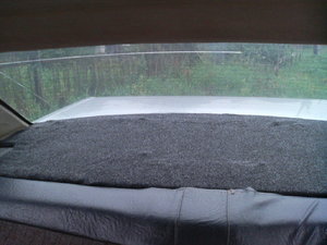

    Давно это началось, а закончилось (и то не совсем) только на эти выходные.
    Какие цели приследовались - хороший звук за недороха, с небольшим гемороем по работе и минимальным калхозом авто и чтоб багажник не занимал саб. Что получилось - хороший бас, даже отличный для седана, поганенькая середина (относительно моих запросов, по сравнениюс автодинамиками на 4 из 5) средние по качеству верхи. С верхами все неплохо, но знаю динамик, способный играть лучше, но это не автодинамик. Гемороя очень много, 10 где то дней в общей сумме делал все, растянулось на 2 года вся работа.

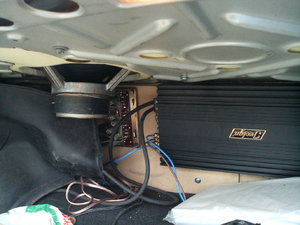

    Какие компоненты - бошка JVC KD-SH 909, усил ivolga BG 1004, работает на 2 канала из четырех. Динамики - низы 100ГДН3, середина - какой то 15ГДШ из чипа и дипа за 150 рэ штука,халявный верх от Lanzar, фильтры 3х полосные от S90.
    Схема работы следующая - бас, мид, и низкая середина - сзади на сотках (до 500 Гц), середина с верхами спереди в передней панели.
    Подиумы решил не делать т.к. а) кривые руки б) играет в них все равно все хреново

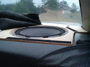

    Басы ставились 2 в заднюю полку, для этого она разрезалась. Динамики поместил сверху, тк снизу он в принципе не монтируется по конструкции.
    Акустическая полка образовалась из остатков железа полки, слоя строительной шумки, плиты МДФ на которой стоят динамики, плиты МДФ которая должна добавить жесткости и солидности полке и позволить скрыть динамики карпетом.
    Больше грузить не буду - смотрите фотке.
    Динамик лежащий на шумке
