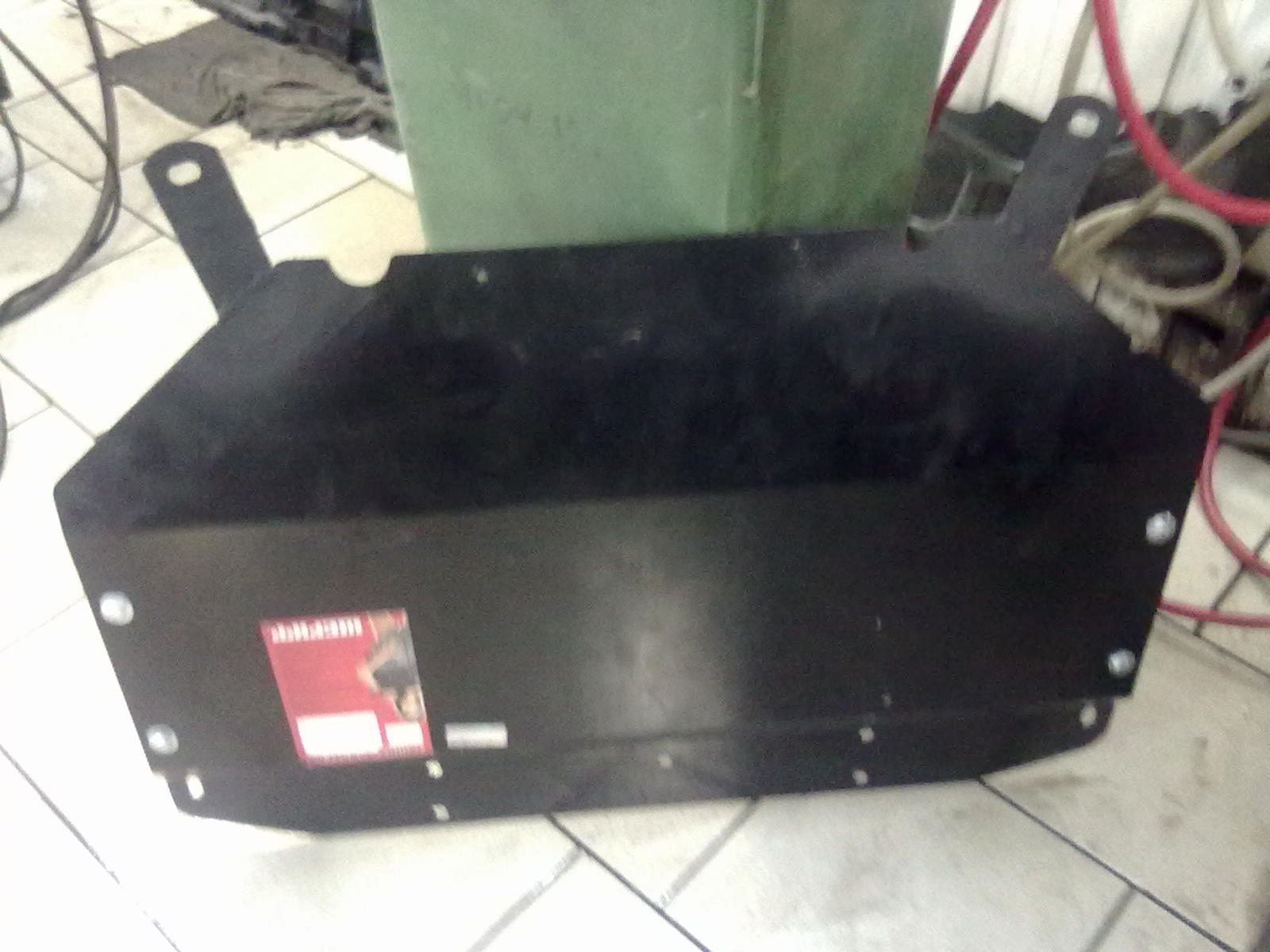

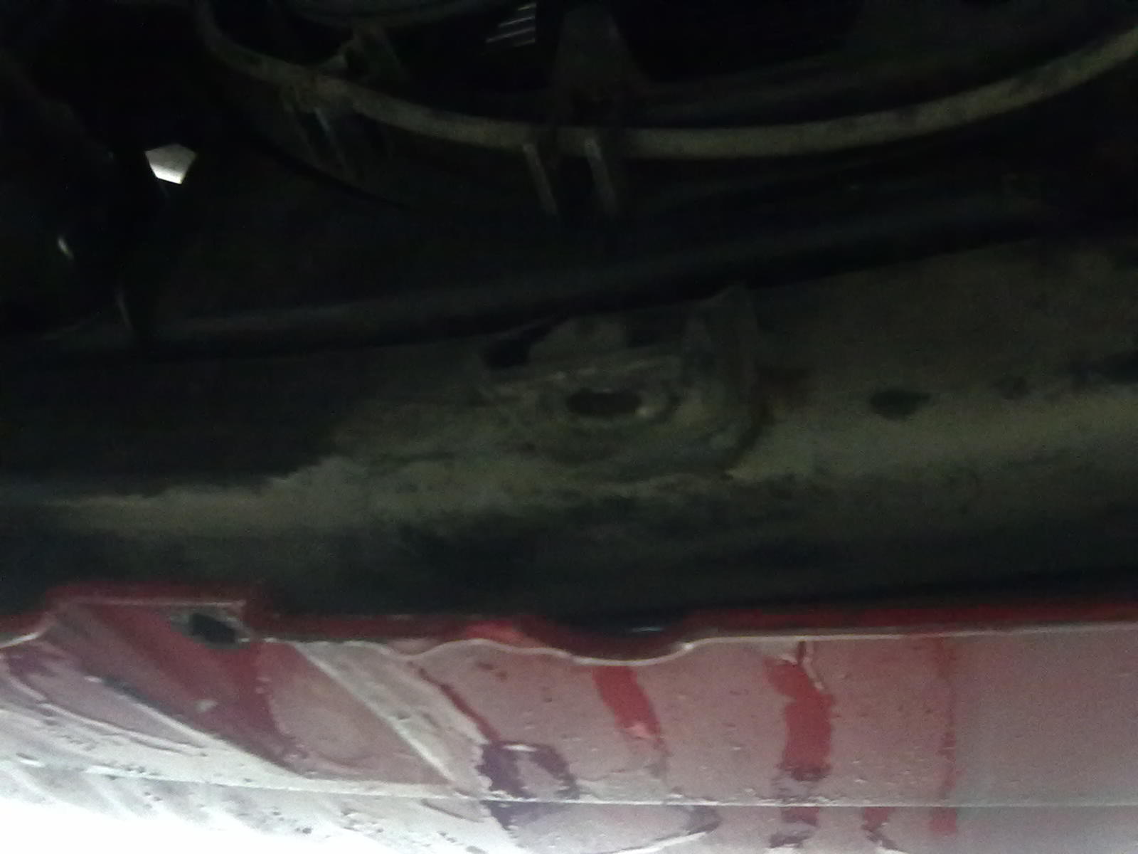

    Совсем разбилась пластиковая защита...
    Решено металлическую ставить.
    Прикупил "Шериф" артикул 02. 1526 ценой 2400р... Идет на 1.8-2.0 монопривод... На кваттро стоит уже около 7000р. (нафик-нафик)
    В крепления штатной защиты спереди все подошло

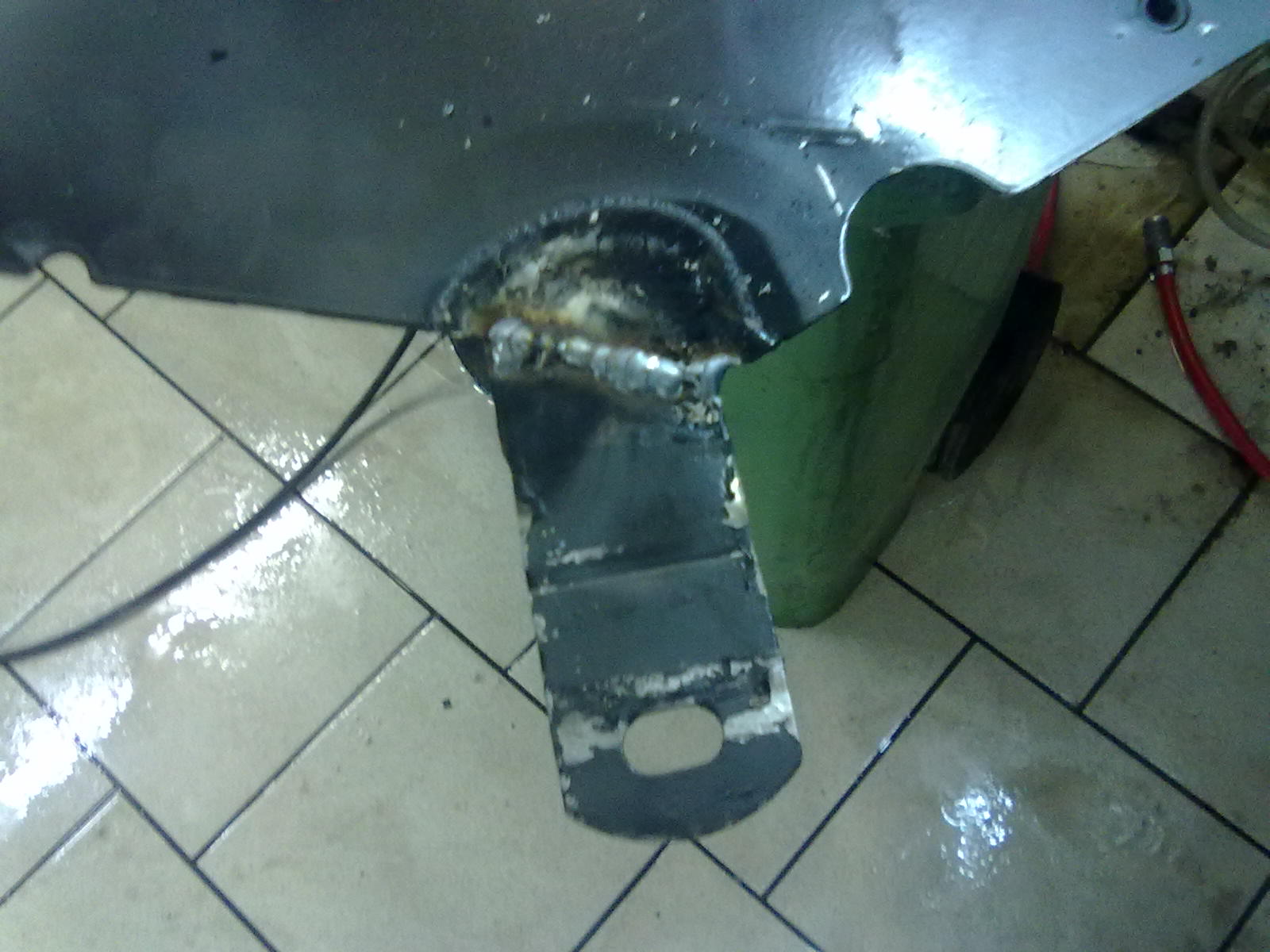

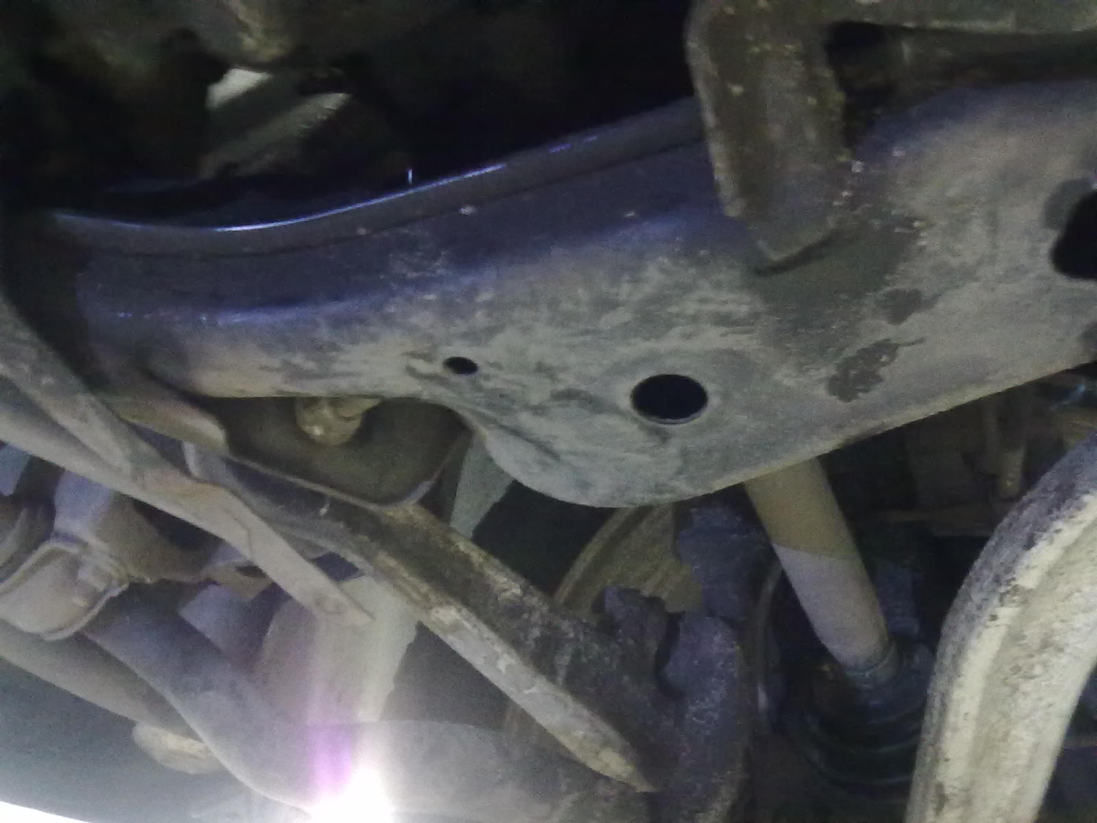

    Задние же крепления к сожалению не сошлись

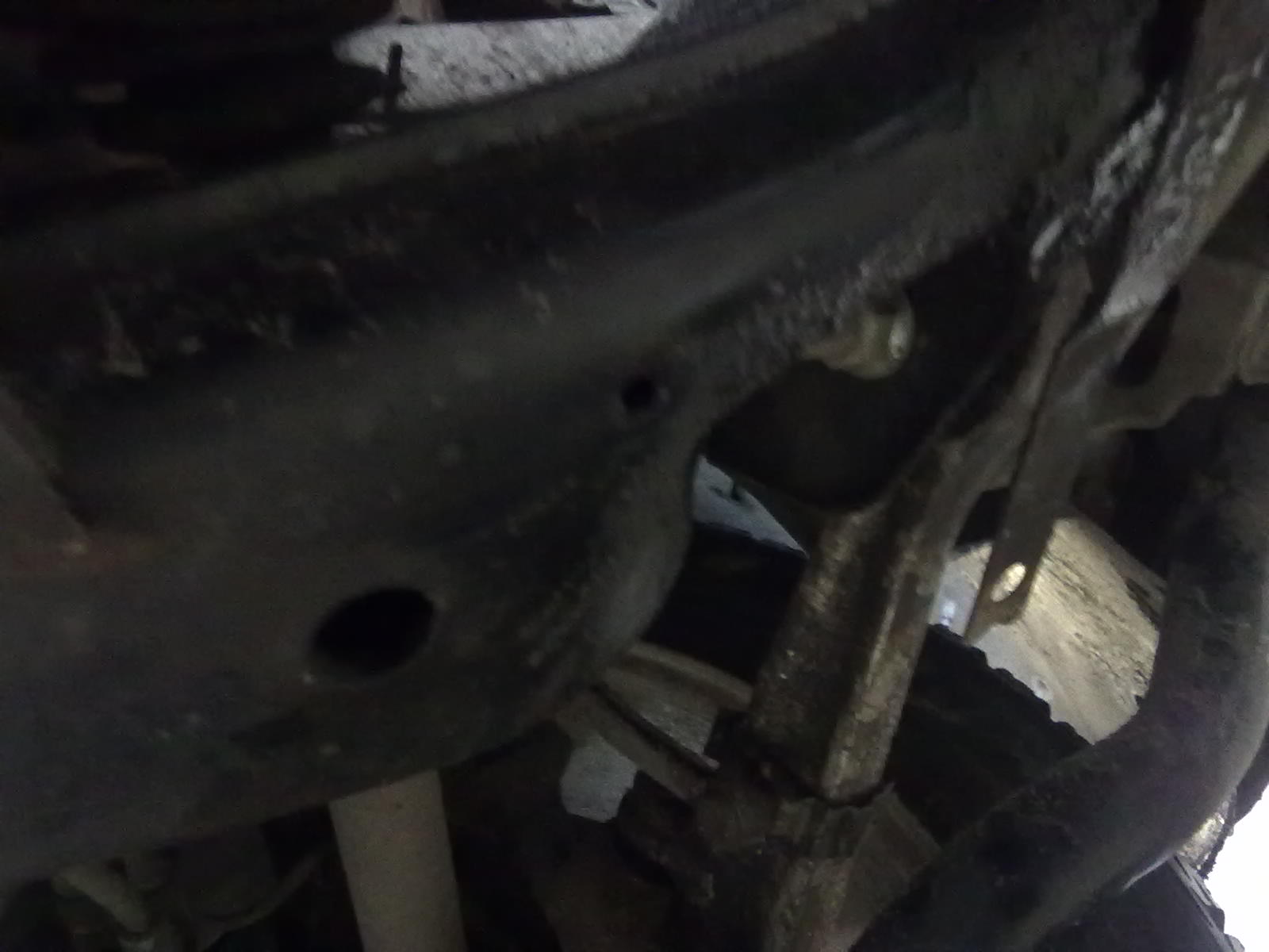

    Болгаркой срезались, выпрямились молотком, приварились соразмерно малым отверстиям на подрамнике
    крепления защиты

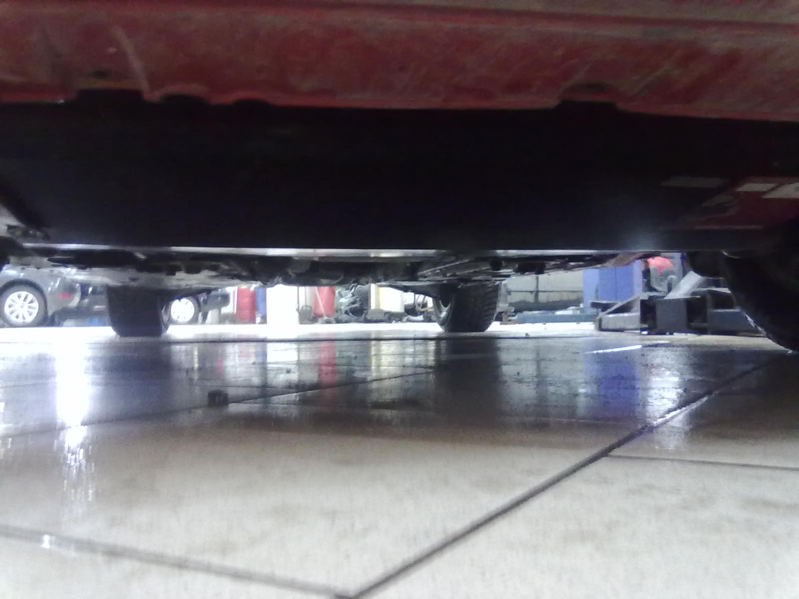

    получилось так

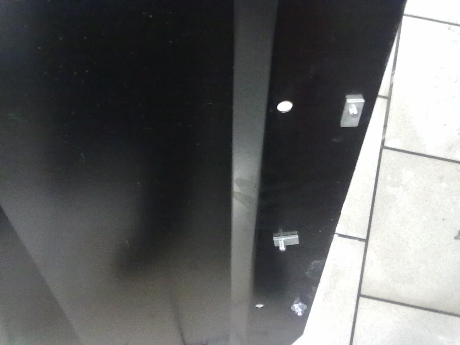

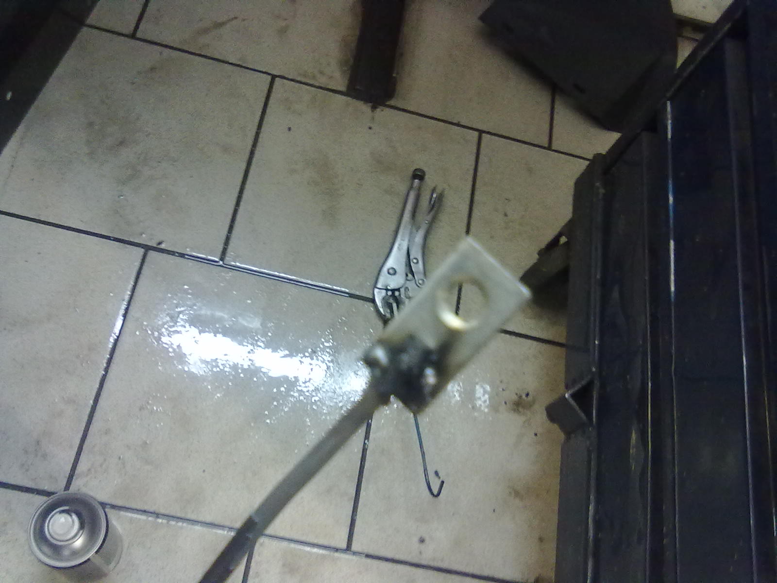

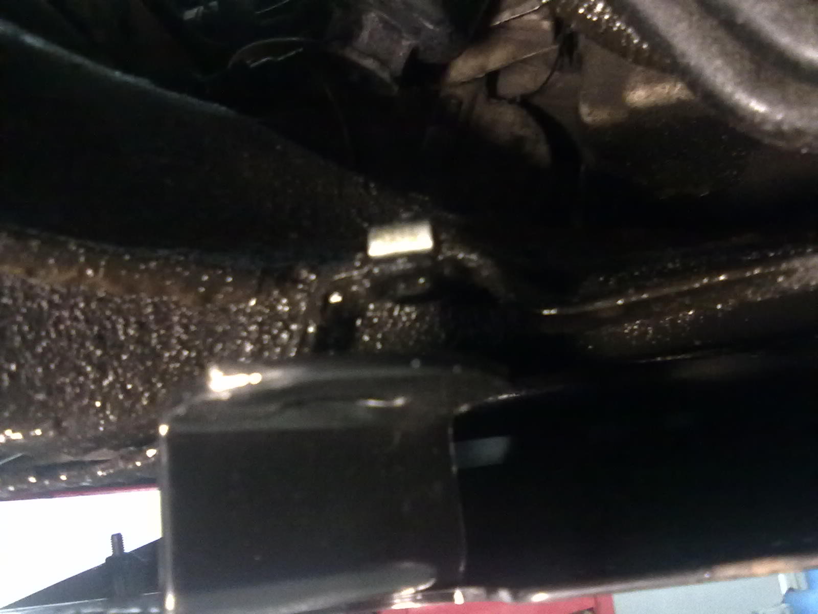

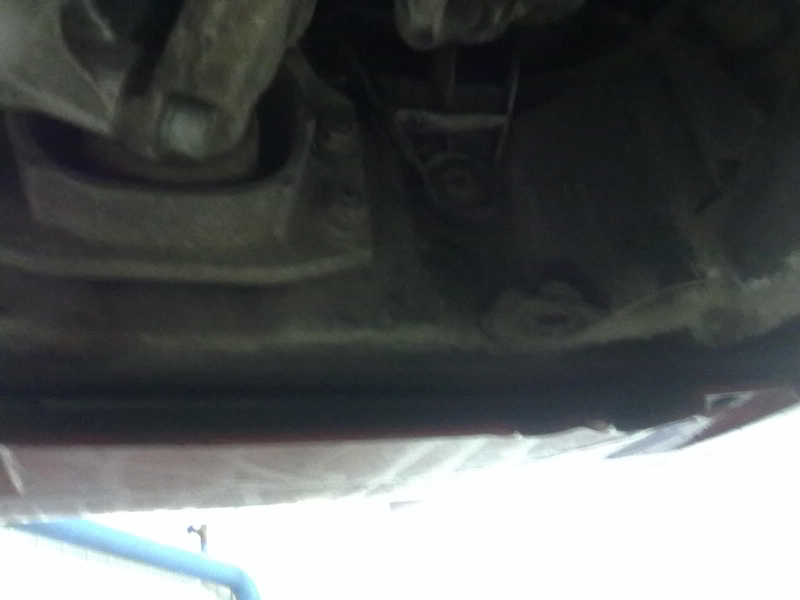

    В подрамник сзади будет крепиться
    с помощью закладных
    которые вставляются через большие отверстия напротив болта, которым прикручивается защита (так же и с другой стороны)

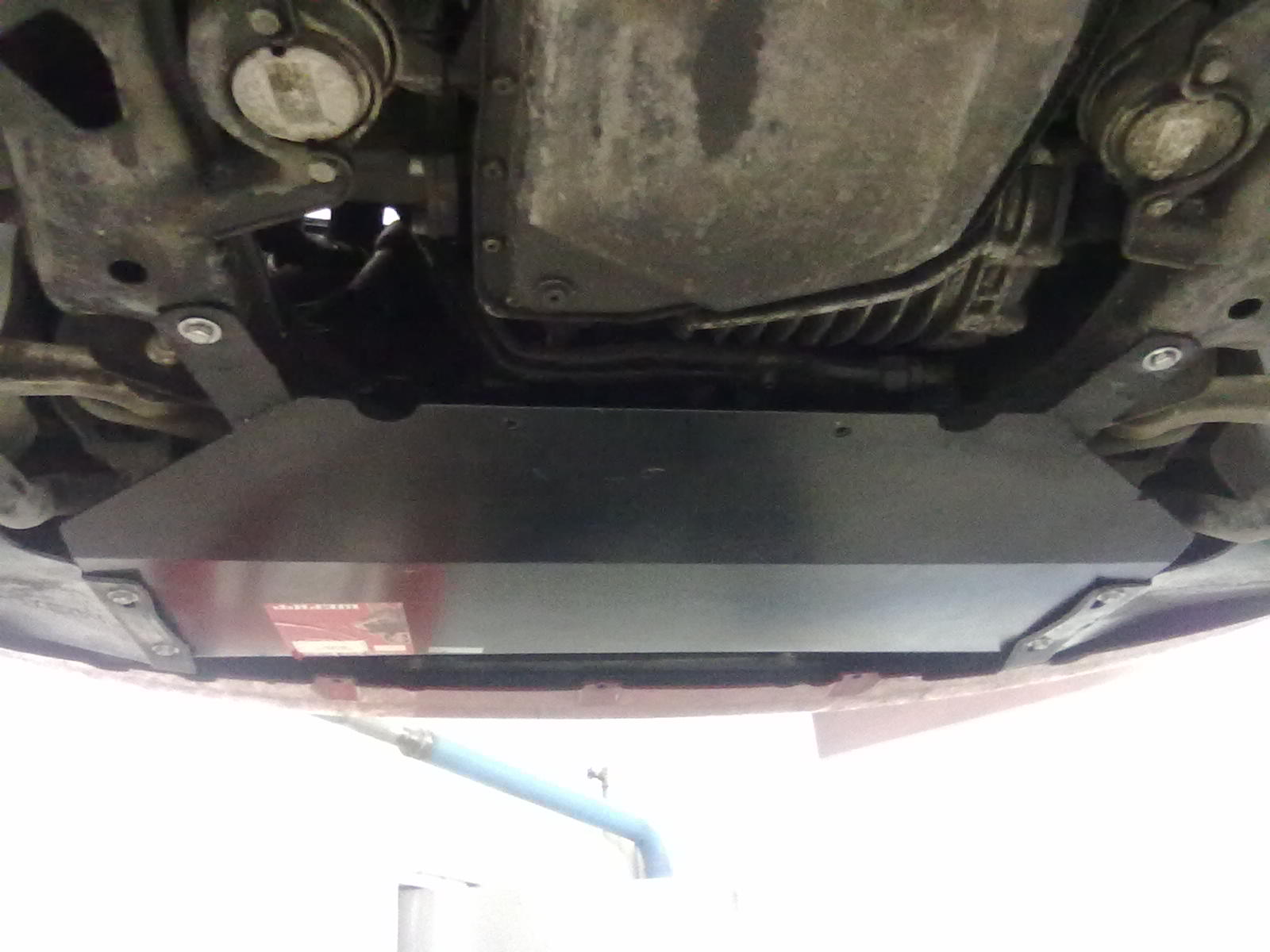

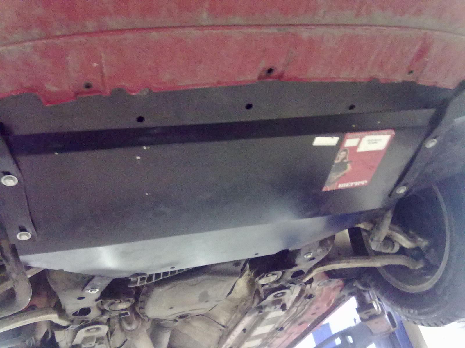

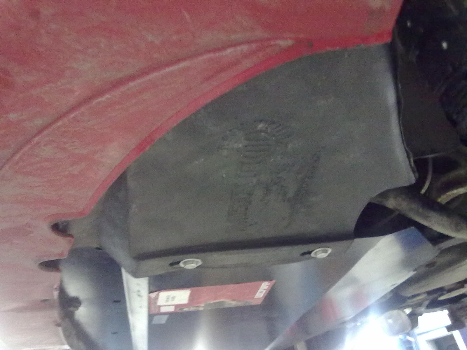

    Устанавливается защита

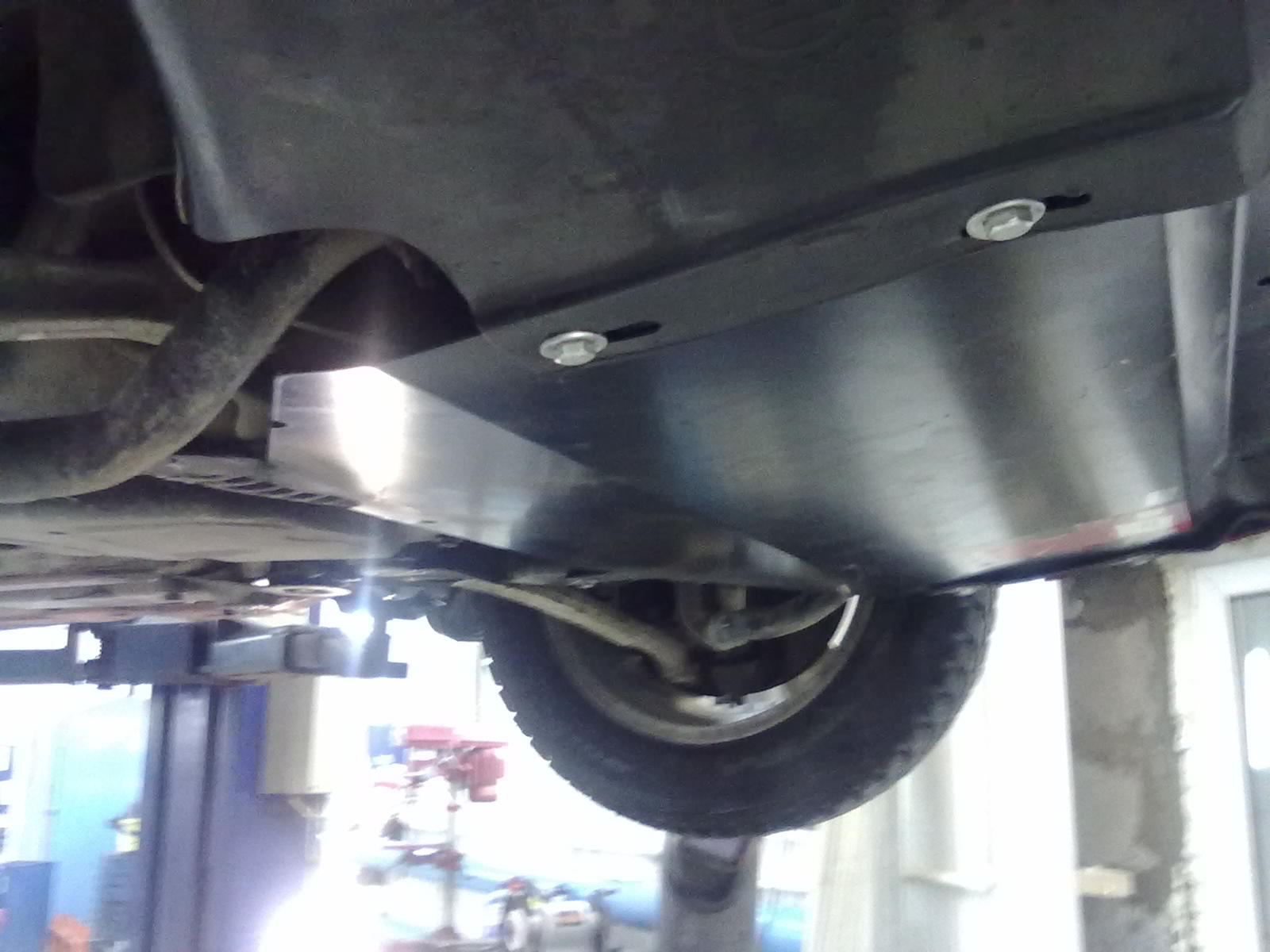

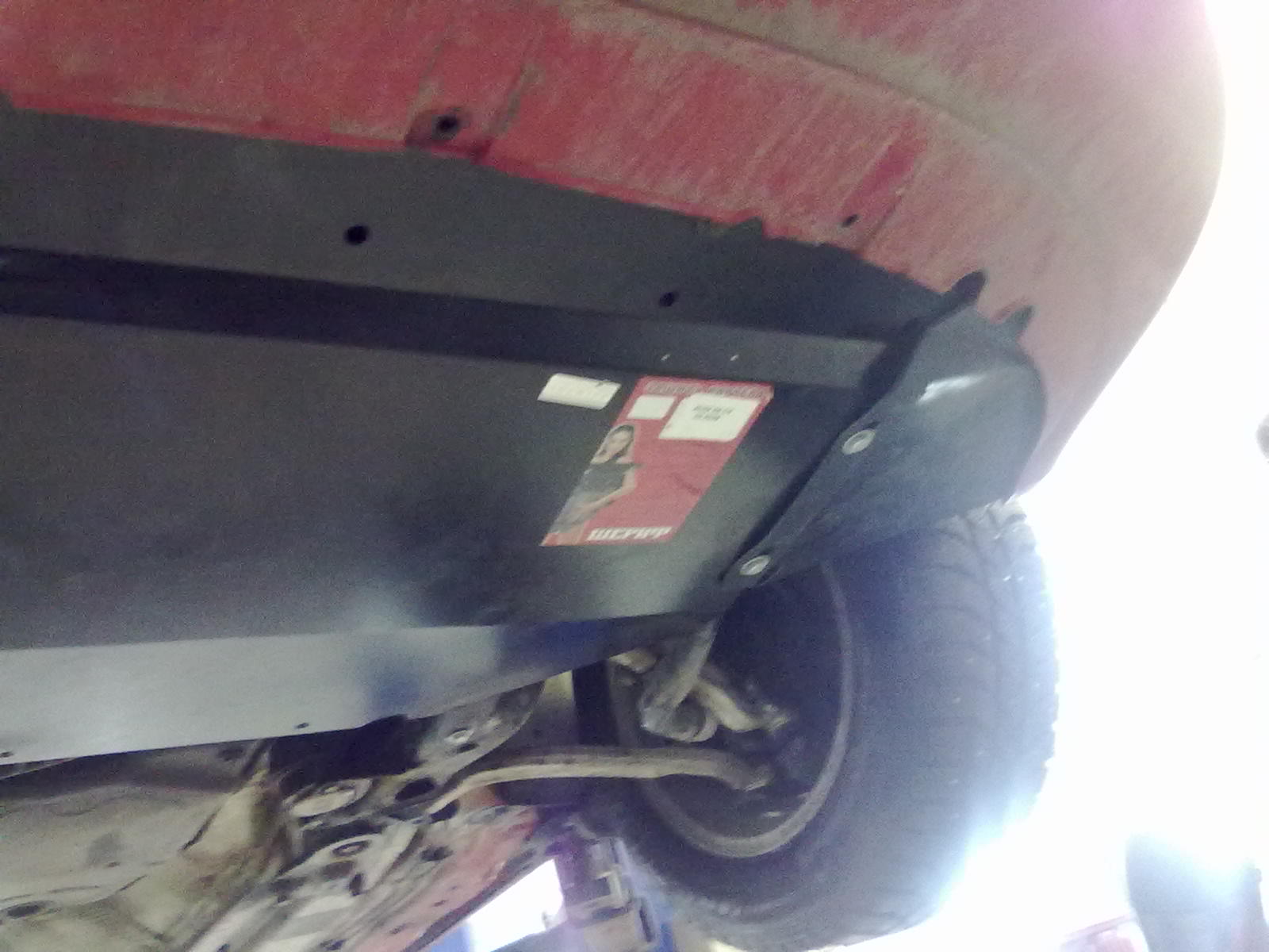

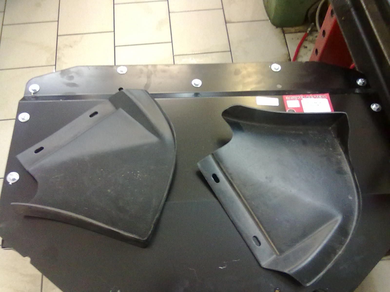

    Затем крепятся боковинки-"уши"

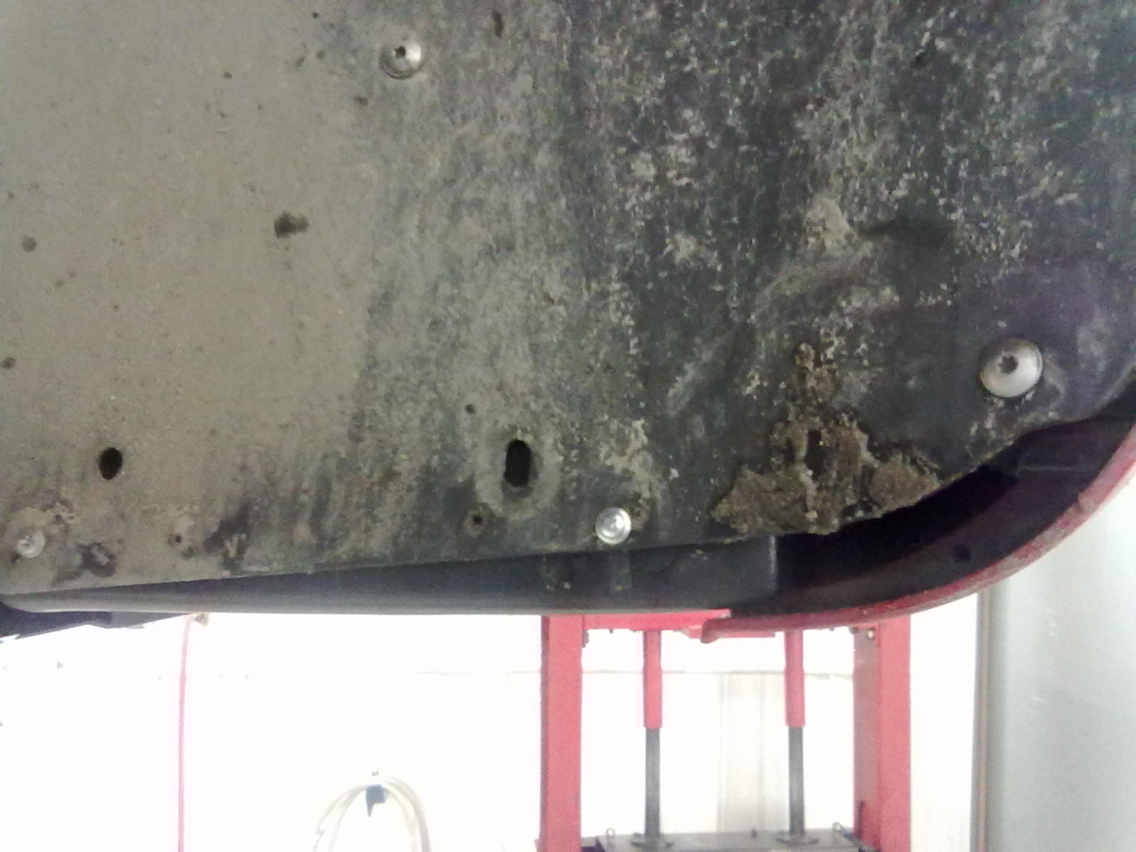

    Получается

    Отличный отчет:thumbup:, только вот не понятно, для чего нужны эти "уши", какая у них роль?:confused: Если я правильно понимаю, то они дозакрывают полностью моторный отсек снизу, так? Я так понял, что ты решил обойтись без дополнительных отверстий в защите. Я бы просверлил или нарезал болгаркой для небольшой вентиляции моторного отсека. А как поступил с пластиковым кожухом КПП?

    пластик кпп оторвал и выкинул давно. А уши-чтоб меньше говна летело снизу. Чуть позже лист металла загну-и кпп закрою
