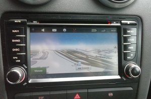

    Jemheff, не подскажите про кнопку RESET ? По названию предполагаю, что эта кнопка должна выключить и сразу включить магнитолу, но все кнопки почему-то только выключают магнитолу и ни какого дальнейшего включения не происходит. Не подскажите по моему фото - где эта кнопка? Фото моей магнитолы есть в альбоме -
    http://www.audi-club.ru/forum/album.php?albumid=8116&pictureid=53043
    Как у Вас кстати произошло подключение к интернету, удалось подключиться? У меня с этим пока что-то не получается((( Ещё хотел спросить, а у Вас магнитола ловит какие-нибудь сети Wi-FI ? Моя магнитола что-то пока не хочет находить Wi-Fi ?

    LRMAG, кнопка reset находится под крышкой (нижняя справа), на которой написано SD и RST. Её надо подколупнуть слева, под ней будет слот для карты памяти и маленькая дырочка, в которую надо ткнуть чем-то острым. Будет ресет.
    Но у вас не совсем та магнитола. МОжет быть она не CUSP, так что лучше сначала проверить перед прошивкой, а то можно закирпичить:ded:

    А этот CUSP как-то можно определить не снимая / не разбирая её?
    А можно про свисток по-подробнее? Что это такое? Такое ощущение, что явно чего-то не хватает.

    Можно зайти в настройки->об устройстве (или что-то типа того, зависит от версии андроида и от самого девайса). Там будут всякие данные, среди которых должно быть название производителя.

    ТС - это топикстартер, он создал тему. Пользователь jemheff. У него голова точно CUSP, фото в первом посте.

    Значит, CUSP оказался? И прошивка на MCU август 2013?
