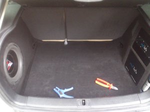

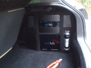

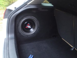

    Всем привет!
    Пока было лето, сделал саб, поставил усилители. Если хотите подробностей, могу новую тему забацать. Всё бы хорошо, но голова при перепрошивке померла из-за дохлой sd карты :( В общем, жду новый андроид модуль :) Когда всё работало, почти подружил CUSP с Sabre DAC, который сидит прямо около усилков и длина всех межблоков составляет не более 20см, так что наводок почти нету:) Щас еще оптический вход в усилок спаяю, и вообще аналоговый сигнал будет только высокоуровневый
    А играет пока с ноута..
    Кстати, ни у кого не завалялся андроид модуль или CUSP не нужный?:shock:
