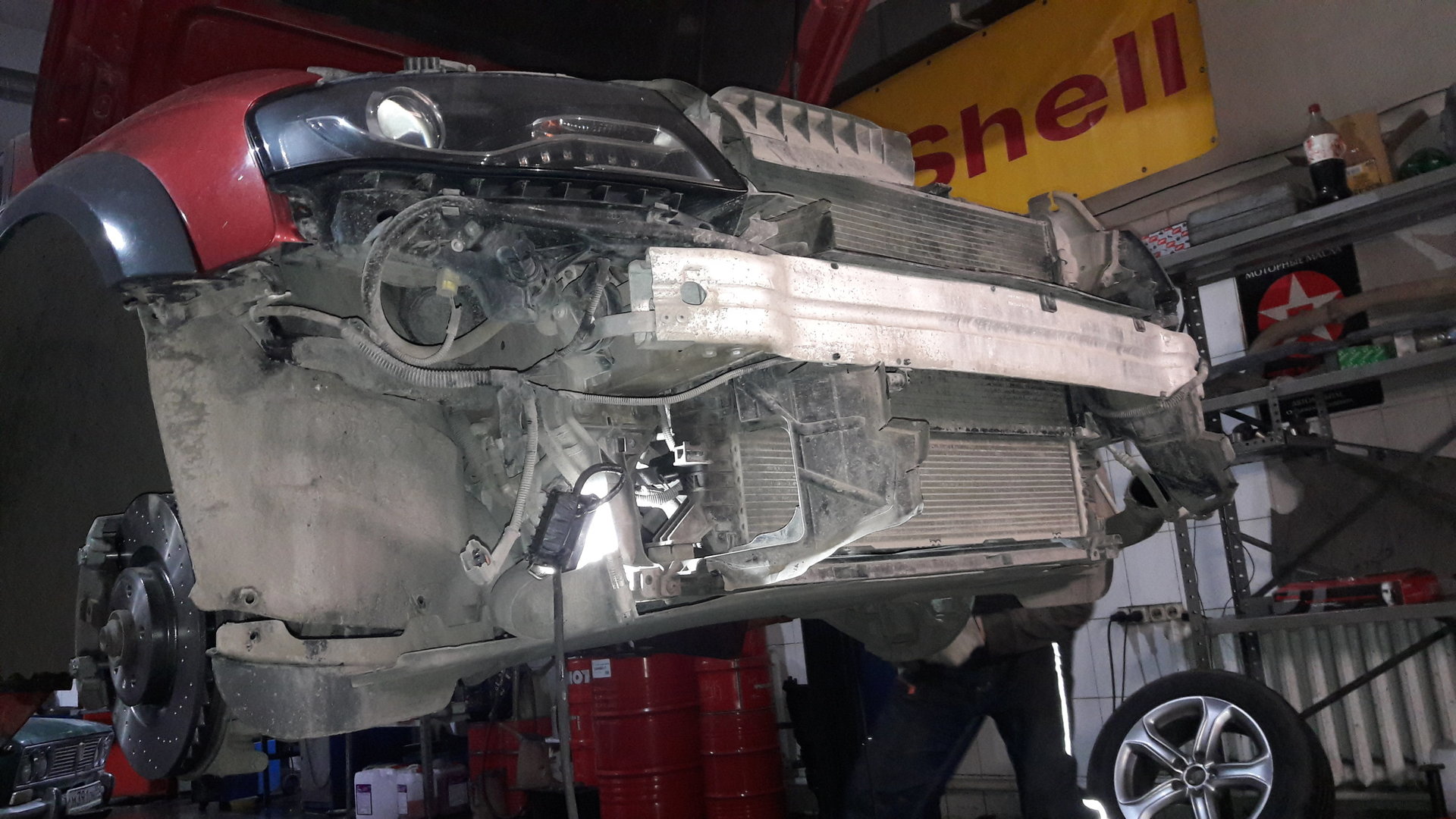

    Доброго времени суток!

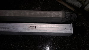

    Изначально при покупки авто были плане по доработкам, один из первых пунктов заменить штатный интеркулер на кулек от A4 B8 3.0tdi с целью увеличения эффективности охлаждения впуска. Не для кого не секрет, что 2.0 после чипа просит улучшения охлаждения впуска. Посмотрел цены на новый, начал параллельно искать б/у.
    В один день друг скидывает ссылку на продажу кулька S4 B9 8W0145805C, списался с продавцом, человек оказался очень адекватный lightovernight, быстро скинул фото с размерами, приобрел.

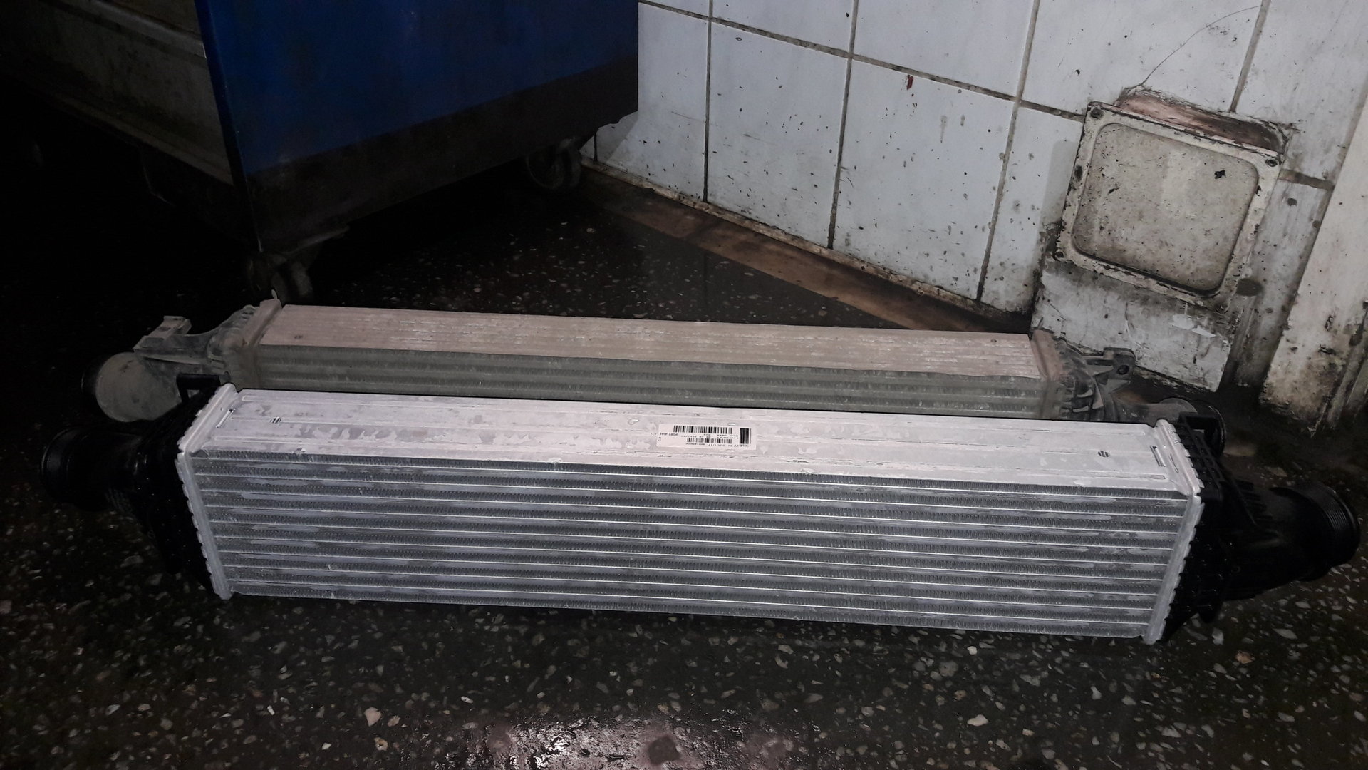

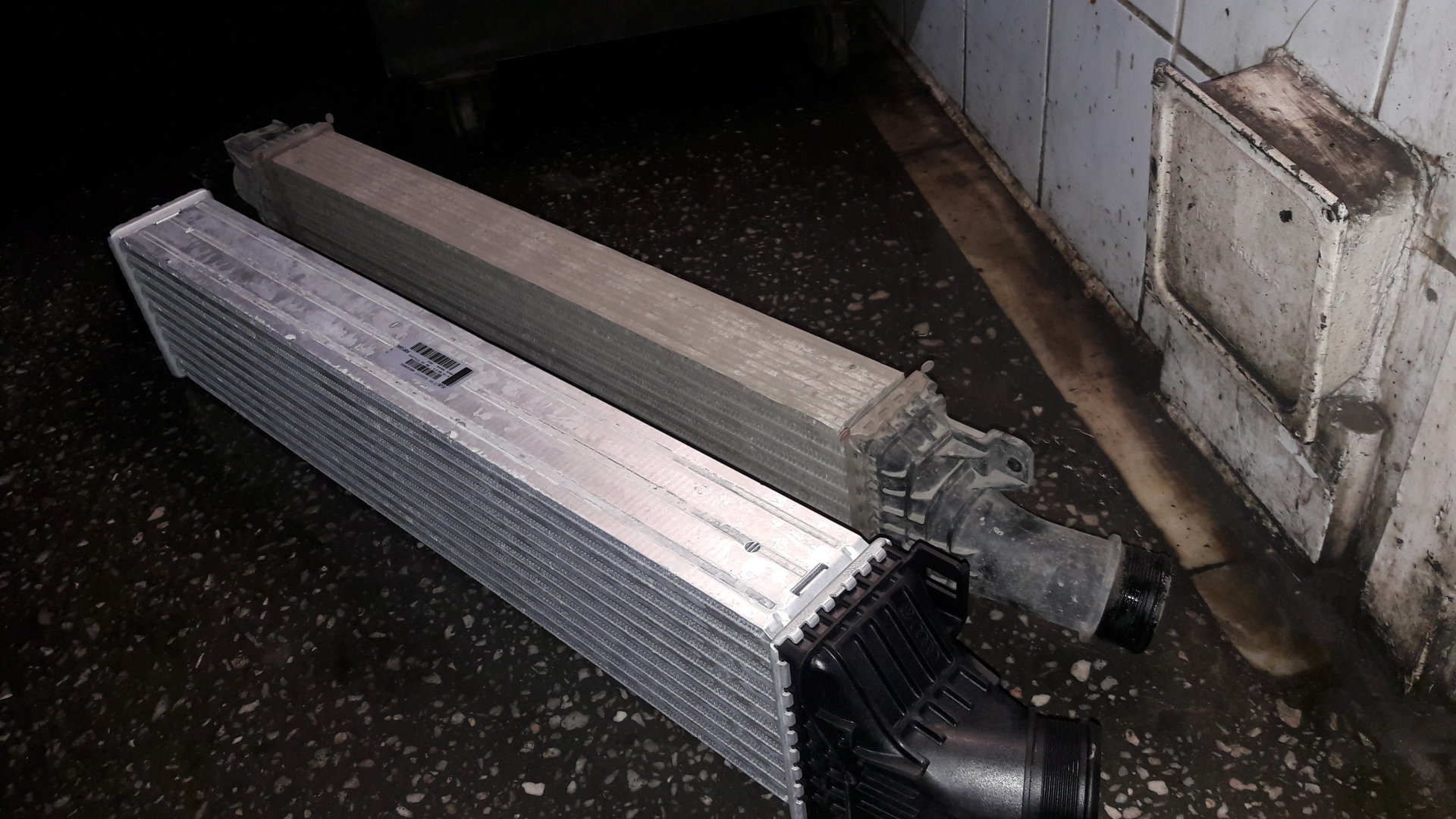

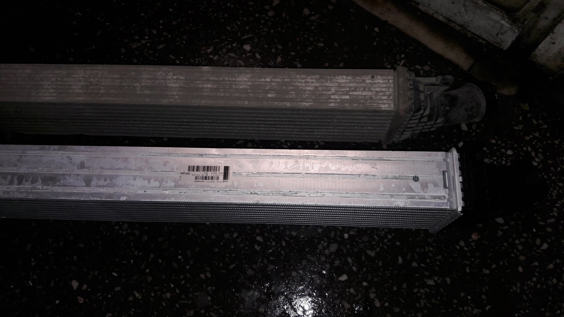

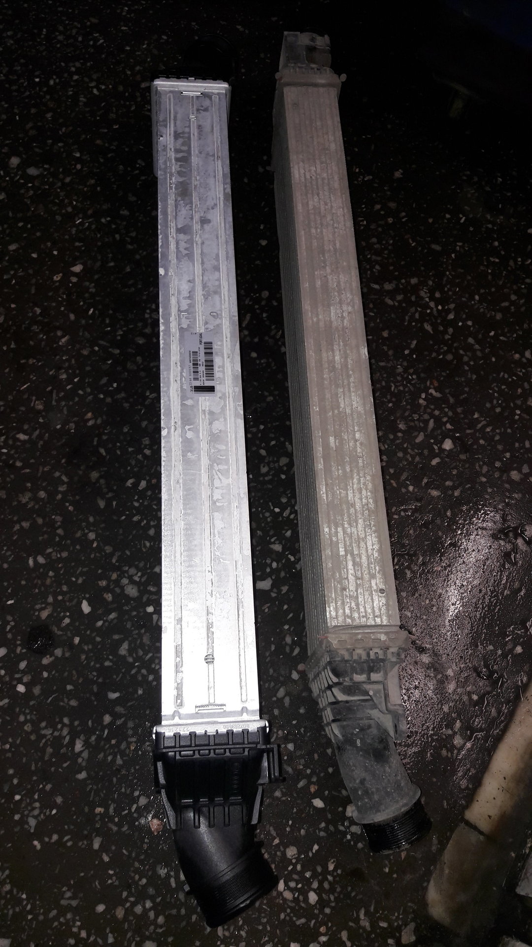

    Сам интеркулер (размер ядра равен размеру 3.0tdi b8), но есть одна особенность выходной пайп большего диаметра, чем входной. При чем диаметры пайпов сильно отличаются от штатного.

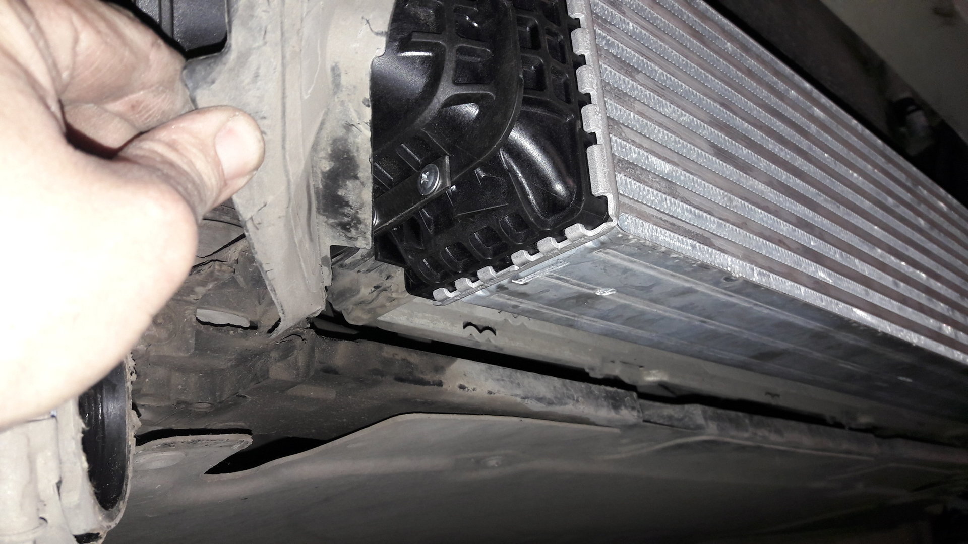

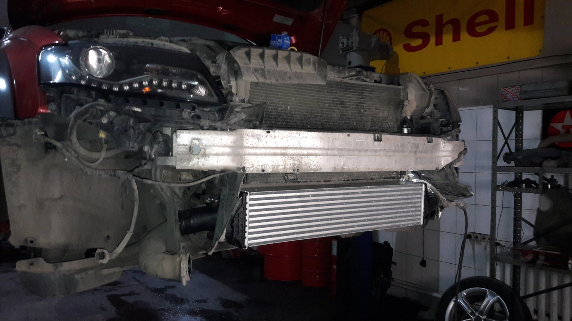

    В интеркулер был успешно установлен — с доработками "напильником". Несколько моментов - по крепежу на штатные кронштейны он не встает, пришлось изобретать крепления полностью фактически, изначально пробовал подпиливать штатные кронштейны на кулере, но в итоге при установке выяснилось что с одной стороны расстояние до радиатора очень маленькое!!!! В итоге сделали из уголка новые кронштейны по месту.

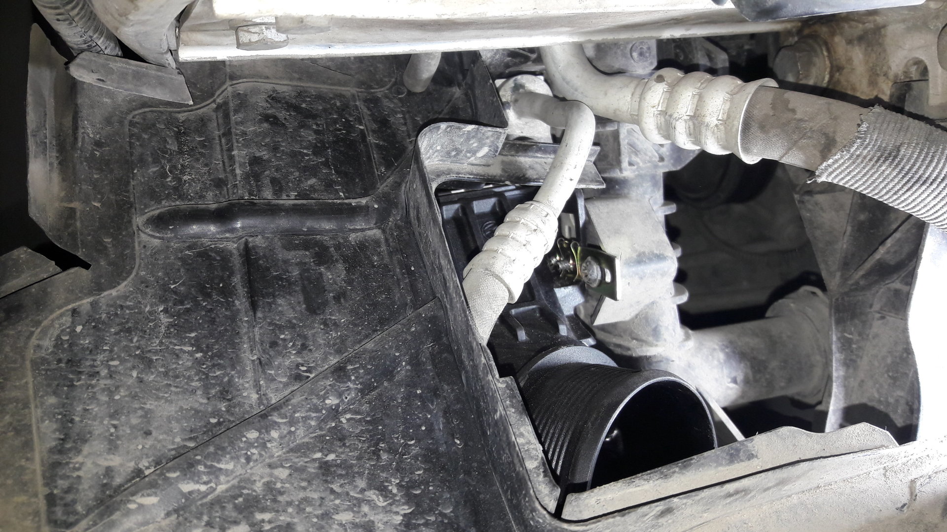

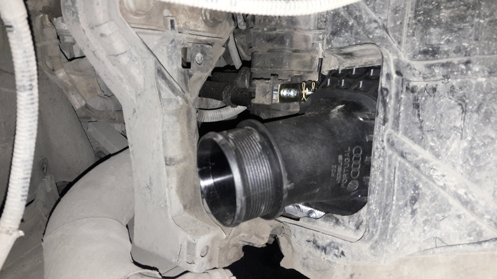

    И второй момент это пайпы, вход после 30 мин прогревания феном и попыток натянуть на кулер все-таки сдался, а вот с выходом пришлось изрядно повозиться..... Были даже мысли что не получится. Патрубок лучше сразу снять и положить в кипяток минут на 10-15, после при помощи строительного фена пытаться устанавливать. И еще момент про который не указано в отчетах - штатный хомут на выходной пайп не подошел, т.к. сток пайп 51мм, а S4 65мм, нужно сразу дозаказать хомут N10544401 и будет счастье.
    Несколько фото на машине.

    Фото размеров есть? Не могу найти в инете. И объем если можно.
  3. kcb
    kcb Bad e-mail
    9 июл 2008
    202
    Омская обл.
    А4 Allroad /B8
    Фото размеров нет, сравним по размерам с кулером от 3,0tdi, т.е. примерно 8,5-9 литров обьем против 6 у стока.

    В итоге оба пайпа остались штатными,я правильно понял?=)

    Пайпы остались штатными
