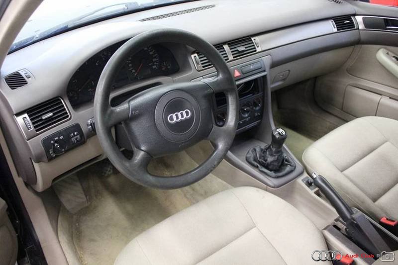

    У меня А6 С5, но в самой простой комплектации. Подскажите пожалуйста, можно ли самому от другой машины поставить климат контроль или кондиционер.???

    Можно с донора все запчасти взять:
    - компрессор
    - кронштейн компрессора
    - осушитель
    - все трубки и шланги для фреона с форсункой перепада давления (как прально называется не помню)
    - испаритель вместе с коробом, заслонки, моторчики на заслонки, жгуты проводов, коннекторы-разъемы (под приборной панелью все это хозяйство, торпедой)
    - сам блок климат контроля
    - передний радиатор для фреона + датчик на него давления
    - телевизор - т.к. телевизор для авто без кондера не имеет креплений под радиатор фреона (но могу и ошибаться)
    - датчики температуры возможно потребуются + проводка к ним и кронштейны
    - дополнительный электровентилятор для охлаждения уже 2-х радиаторов, для него блок сопротивлений (2-ве скорости вращения)
    - релюшки и гнезда для них
    - ... мож еще чего не упомнить
    Было-бы желание+время+деньги - сделать можно ...

    как думаете какая цена будет вменсте с работой и стоит ли это делать?

    Если делаешь не сам, то ценник будет космос - я имею ввиду по работам. По запчастям тоже не мало. Там снимать одну торпеду по деньгам за 7 т.р. вылазит. Компрессор б.у. тож колеблется 7-9 тыр. По грубым моим оценкам рублей в 80 точно встанет, тысяч конечно.
    Не знаю как в Ивановской области, но у нас в городе есть конторы которые ставят кондиционеры на ВАЗы, возможно и ставят на Ауди - но случаи походу единичны, если не уникальны. Это конечно будет не как с конвеера система, но думаю будет подешевле.

    купите донора с климатом, переставьте, остальное продать.
    если покупать даже с разборки, то устанете собирать, т.к. слишком много всего.
    дешевле всего, продать свою, добавить 50-100 т.р. и купить с климатом.
    но это, если свою продашь.

    ага обычная печка, но двухзонная))))

    вот такая и у меня.

    И точно крутилки!!!:) я себе такие одно время хотел вместо глючного климата, потом правда вразумел:laugh:
