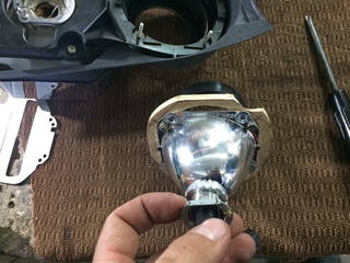

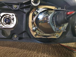

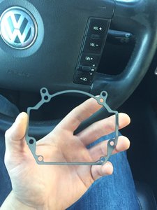

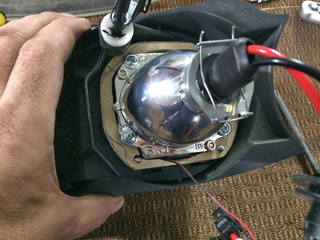

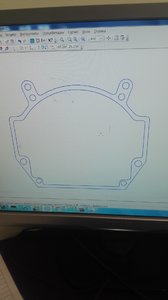

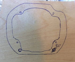

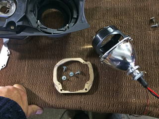

    Установка Китайских би-линз на А4(b6) без долгих экимоков, самое главное это шаблон
    толщина 7-8мм
    их можно купит на аллиэкспресс, но стоят они не малых денег, самое дешевое что я видел это 1100р/пару. Поставщики в России мне продают по 400р/пару оптом, розница 800р/пару. и то на В6 нет.
    Можно сделать самому. Распечатали, наклеили на фанеру(8мм) и пилим. 5мин и готово.
    Остальное не рассказываю, матушка природа подскажет.
    если есть желание, спрашивайте, подробнее расскажу, есть фото по замеру яркости родных и китая
    разница просто айс!!!
    (тыц на фото)

    Фанеру хоть лаком покрыли? Это уж честное слово совсем бюджет, всё понимаю...но ночью свет отвечает за вашу жизнь и окружающих...

    могу изготовить из металла по чертежу

    Делал такие на туарега
