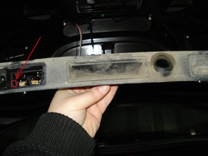

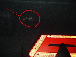

    Установка камеры заднего вида в штатное место, в подсветку номерного знака.

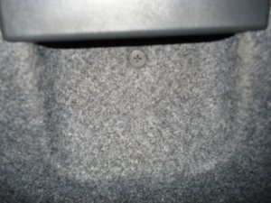

    Справа под ручкой закрытия открытия крышки баг. есть саморез

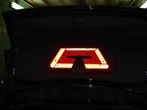

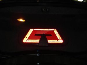

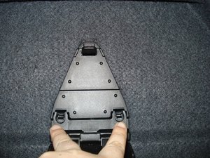

    Далее снимаем аварийный знак, за ним две защелки внизу, аккуратно отжав их отверткой вниз снимаем держатель знака.

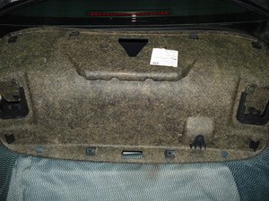

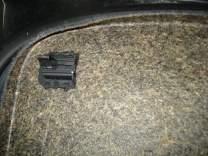

    Обивка снимается достаточно легко, держится она на защелках 8 шт., но смотрите аккуратней, защелки очень просто оторвать от обивки (потом придется клеить).
    [FONT=&quot]Выглядят они вот так:
    [/FONT] DSC02741.jpg

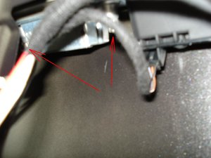

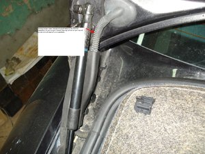

    [FONT=&quot]Провода протягивал через заводской гибкий переход, очень геморойно , но зато не какого колхоза. Переход состоит из трех частей, соединяется он за пластиковой защитой.[/FONT]

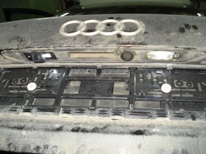

    На крышке багажника внутри за плафонами подсветки гос. номера с обеих сторон установлена металлическая защита, откручивается ключом на 10.
    [FONT=&quot]Выкручиваем сами плафоны слева и справа ( после снятия лучше сменить саморезы)
    [/FONT] DSC02744.jpg
    Сама камера
    Слева в плафоне сверлим дырку для проводов камеры. Предварительно сняв всю планку подсветки.

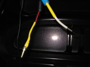

    Распаиваем провода питания и видеосигнала. Провода были протянуты ранее, советую не использовать провода какие идут в комплекте будет наводка и разнообразные помехи.

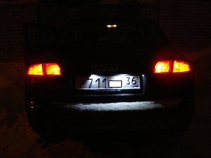

    [FONT=&quot]После установки камеры, подсветка номера стала светить разными цветами то есть, в камере диоды белые в другом плафоне лампа, после установки диода справа на приборке выскочила всем известная проблема ошибка типа замените лампу и тд. Поставил обманку, продается в магазинах стоит 100руб., в течении 5 минут нагрелась так что можно воду кипятить, пришлось прорезать слева в обивке багажника отверстие и установить плафон с ВАЗ 2109 с подсветки номера. Другого пути не нашел, но мне кажется даже удобней стало потому как, когда открыт багажник что в нем видно, а возле не хрена невидно. Теперь как днем.
    [/FONT] DSC02749.JPG
    А сейчас включены габариты.

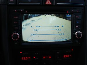

    Итак, как камера работает, понравилось, показывает разметку, лево право, помех на заведенной нет. Показать, как выглядит на магнитоле, пока не могу, так как магнитола пока в дороге, (пока стоит штатная) но опробовал на ноутбуке в машине все ок.

    Я не чего не резал протянул всё сталькой, но промучился минут 40, диод купил на правую сторону такой же как в камере четырехточечный светят ярко, но не видно первую букву номера, этот косяк из-за камеры она закрывает немного диод.

    А комп после установки диодов ошибок типа "не горит лампа подсветки номерного знака" не выдаёт на приборке?

    Я писал выше, ошибка была, обошел путем установки плафона с авто ТАЗА ваз2109 внутри багажника, в цепи постоянно идет проверка и диагнстика системы освещения. Когда поставил диоды и включил габариты, то они начали моргать, бортовая цепь не видет диод и воспринимает как обрыв.
    У Владимира999 возможно кде то плохой контакт поэтому больше сопротивление соответственно ошибки небыло, но камеру я покупал там же где Владимир999, так что они одинаковые.
