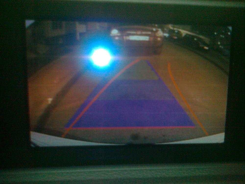

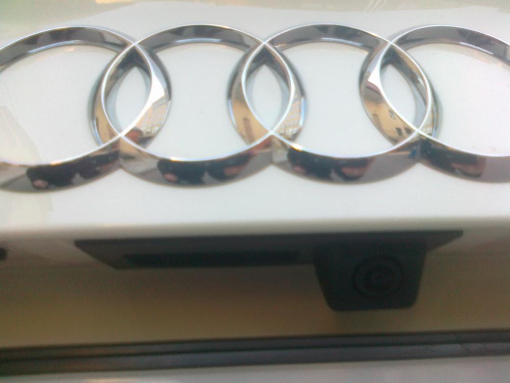

    Друзья, выкладываю видео и коментарии:
    1) Камера ставится на любую комплектацию A3 с дисплеем.
    2) Никакой транскодер не нужен - блок сам является транскодером и подключается plug-and-play к магнитоле.
    3) Парковочные линии есть и они работают
    4) Если установлен парктроник, появляется слоем поверх камеры изображение машины и расстояние до препятствия
    5) Качество камеры нормальное (штатка на LC Prado выглядит примерно так же)
    По установке:
    Подключается по инструкции к магнитоле, ничего резать не надо.
    Нужно будет снимать барачек. Так как у меня в порогах куча проводов, относящихся к звуку, а за бардачком установлен процессор - у меня были сложности с размещением блока камеры и с протяжкой провода.
    Ссылка на youtube. За качество не ругайте - снимал на старенький телефон.
    http://youtu.be/Uty2MM3zJP4
