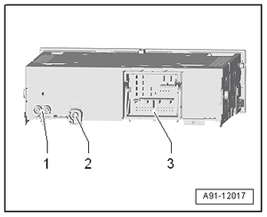

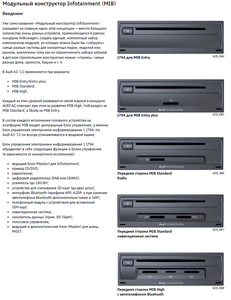

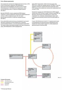

    Давайте несколько разъясним вопрос установки штатной камеры, пока топикстартер не появляется.
    В нашем автомобиле есть 3 варианта штатной магнитолы: MIB Entry, MIB Standard и MIB High.
    В свою очередь, каждый из вариантов может иметь свои разновидности и дополнительные функции.
    С технической точки зрения в варианте Audi MMI Radio устанавливаются три разных исполнения: MIB Entry plus, MIB Standard и MIB Standard с функцией навигации.
    За термином Audi Radio скрывается исполнение MIB Entry. Термин MMI Navigation plus обозначает самый высокий уровень технического оснащения и тем самым MIB High.

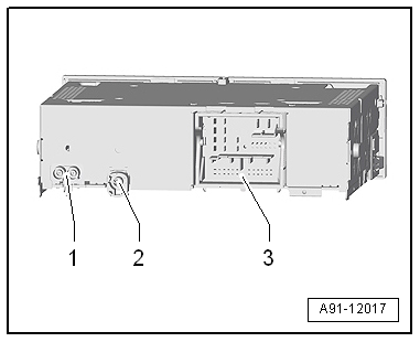

    Чтобы не запутаться в этом многообразии, предлагаю взглянуть на заднюю часть наших с вами блоков магнитолы в бардачке в разных исполнениях:

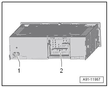

    1. Audi Radio [MIB Entry] - это самый простой вариант, с уродским блоком на месте выезжающего дисплея и единственной дыркой для CD в бардачке. Картинка 1.Кастрирован по самое нехочу. Работает с CAN-шиной.
    Подключить камеру заднего вида нельзя.

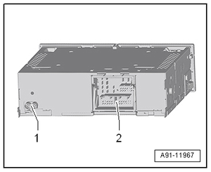

    2. Audi MMI Radio (I7X) [MIB Entry plus]. Вариант, который установлен в моей машине. Картинка 2. Отличается от предидущего наличием выхода на дисплей в центре консоли. Работает c CAN-шиной.
    Для этого варианта возможно подключение камеры заднего вида через спец. интерфейс, который ждет автор темы. Принцип действия прост - в разрыв провода к штатному монитору включается блок, котоый также врезается в CAN-шину. Этот блок видит сигнал шины при включении заднего хода и в этот момент выдает на экран све изображение вместо штатного.

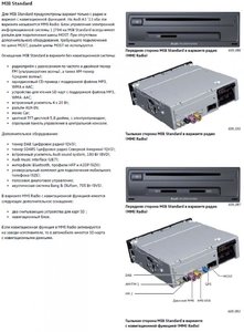

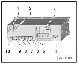

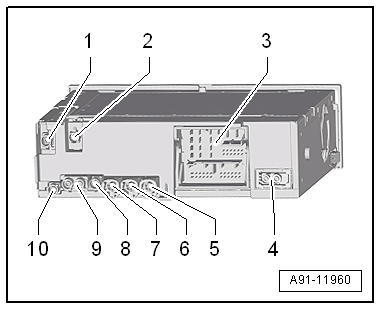

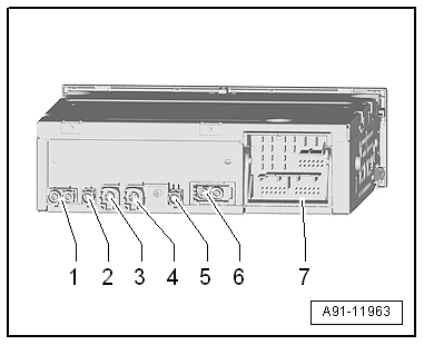

    3. MMI Radio c пакетом Connectivity [MIB Standard]
    Начиная с этого варианта, в нашем устройстве появляется оптическая шина MOST. Картинка 3. По шине MOST работает штатный усилитель (Audi Sound System и Bang&O), навигация и т.п.

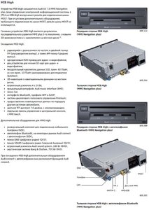

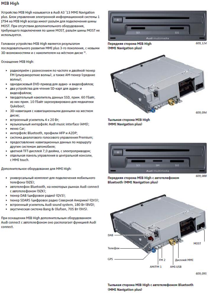

    4. MIB High с навигацией, спутниковым тюнером и еще черт-знает-чем. Подробно останавливаться не будем - там есть все в базе.
    Мои поиски показали, что сейчас есть только 2 нормальных варианта:
    A) Тот, который ждет автор от корейцев:
    http://www.ebay.com/itm/REAR-VIEW-CAMERA-SYSTEM-FOR-2014-AUDI-NEW-A3-VOLKSWAGEN-MK7-GOLF-INTERFACE-/161071283166?pt=Car_Audio_Video&hash=item258098bbde
    Б) Вариант из Гон-Конга для A3 8V и Golf Mk7, более дешевый интересный по функционалу:
    http://www.ebay.com/itm/Video-Interface-for-Audi-A3-Volkswagen-Golf-7-/261442429098?pt=US_Adapters&hash=item3cdf2ee0aa
    Я пока склоняюсь к первому варианту и жду доп информации по установке.
    Если чего не понятно, спрашивайте, постараюсь помочь.
    Пост. отредактирован, смотрите изображения. По шинам не все просто.

    Sover А откуда эти картинки? есть ли распиновка блока с кучей контактов? ведь именно туда видимо подключается камера? у меня такой только без навигации но бэнг есть
    могу ли я заморочится на установку штатной камеры без замены блока?

    Картинки из elsa. Распиновка какого именно ГУ нужно?

    вот этого [MIB Standard] без навигации
