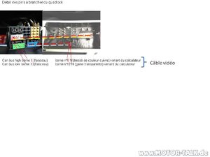

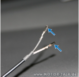

    Немного фото от французских автолюбителей: cablage-video-mmi-357565658660137353.jpg cable-video-denude-6341295492078005981.png optical-1932779963937934629.jpg
