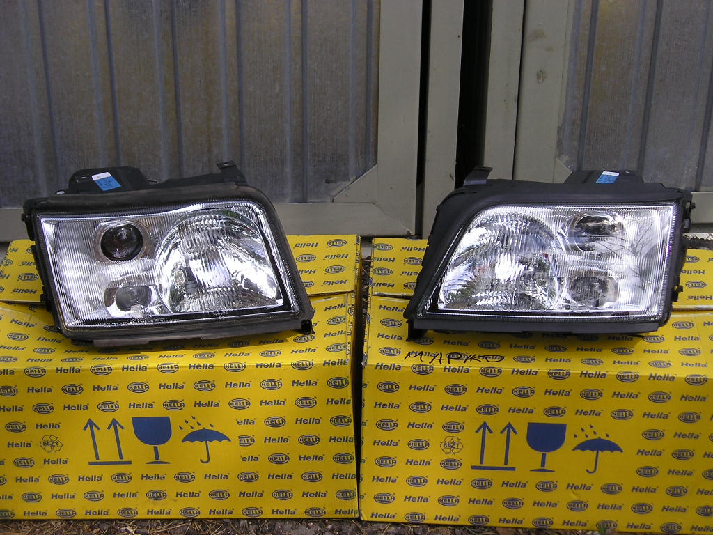

    человек делал так:
    Фары от А6 в 45 кузове и стекла от S4 новые Хелловские мне обошлись в 295 уё, а вот как раз чтобы не менять капот и крылья я беру стекла от S4 и ставлю их на фары от А6.

    конечно проще заплатить по 300 баксов за фару и поставить ее, чем заплатить по135 за фару и по 22 за стекла от S4 а потом приложить немного рук и все!
    ЗЫ. кстати на TDI и S4 фары тоже строенные, с противотуманкой, так что колодку менять придется по любому!:umnik:

    А вот можно и человек так делал! вот фара со стеклом от S4 и с родным!
    я же давал ссылку там все написанно:" Самое главное (за что я боялся больше всего) - это реализация замены стекол на фарах А6 на стекла от S4, т.к. по этому поводу было очень много противоречивой информации. Теперь смело могу заявить: СТЕКЛА ВЗАИМОЗАМЕНЯЕМЫ НА 100%!!! На прикрепленной фотке как раз лежат две фары: справа - родная новая фара от А6, слева - та же фара со стеклом от S4 (резинку взял от своих старых фар)."
