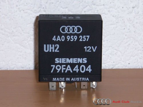

  18. shurhend
    shurhend Участник форума
    11 мар 2006
    442
    Audi 80 B4, 2.0
    #18 shurhend, 8 янв 2012
    поддержу
    попробуйте поискать, не такая уж это и редкость
    выглядит вот так:
    P.S. вообще удивляет отношения к проводке (и не только) когда разбирают машину, режут ее безбожно, лишь бы разобрать.
    Другое дело когда покупаешь б\у в немчурии, все всегда аккуратно снято... почему так? :shock:

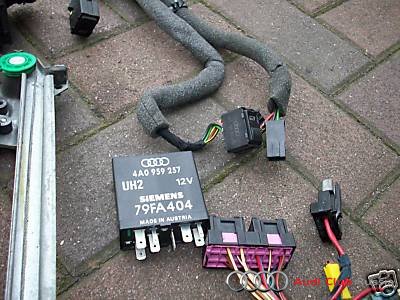

    Механизмы установил,проводку тоже.Не могу найти схему для своего реле,может есть у кого,или подскажите куда кинуть эти контакты

    А 80 АВК 2.0 1994
    Реле вот такое,"с" на конце
