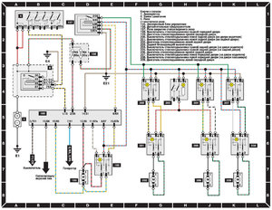

    взял на разборке б/у подъемники.блок клопок на 4электро дополнительно 2заднии ручки под электро. все поставил осталось только подсоеденить.пока нет времени как подключу выложу фото.кстати схему подключения попроще ?

    всем привет !!!подыму тему. помогите в схеме разобратся,поставил в свое ведро подьемники, хочу подключить блок упр стеклами.
    есть леле 329 или 441 959 257 б
    по схеме интересует:
    TK1 TK2 , я так понел кнопки дверей, обе надо подключать или одной хватает
    automatic window closing relay - надо искать именно родное реле или подойдет 5 - ти контактное реле :shock: просто очень похоже
    SK ? что подоется на эту ножку ,(догадываюсь что упор ключом в крайнем положении чтоб закрыть / открыть окна :shock: . тока + или - )
    еще смущает что в одной схеме 85 и 86 управляет водительским двигателем , а в другой 85 и 86 уходит на правую переднюю дверь .
    30а ?
