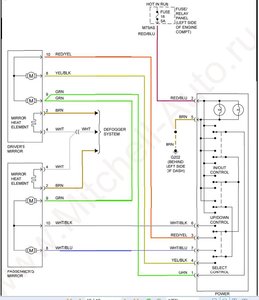

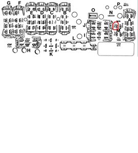

    на этом рисунке http://audi.vag-zapchasti.ru/list.php?id=6436&mod=A80Q&year=1990 клема под цифрой 5 подключается к блоку предохранителей к контакту M75AS , на 18место вставь предохранитель на 5Ампер, Кольцевую клему которая на рисунке возле клемы 7 подключай к массе (слева шпилька на 6мм ,сними водительскую полку-бардачек). Клему 7 нужно подключить к проводу для обогрева заднего стекла, не знаю куда она подключается штатно, но я припаял ее к клеме на кнопке обогрева заднего стекла к той на которой появляется +12в когда включено зажигание и нажата кнопка. Смени предохранитель под номером 16 на 30-ти Амперный если стоял 25А. Все
      68,4 КБ
      170

    На схеме три основных элемента - два зеркала, слева верху водительское, слева снизу правое. Справа кнопка регулировки зеркал, она должна быть от ауди 80 или 90, от сотки и А6 не подойдет, там распиновка другая - другое подключение. В каждом зеркале два моторчика, один двигает вверх-вниз, а другой влево - вправо. Также есть обогрев зеркал(в зеркалах с электрорегулировкой должен быть). DEFOGGER SYSTEM это обогрев заднего стекла, как подключать чтоб грелись зеркала я тебе писал. Справа сверху контакт M75AS где найти уже знаешь. На обогрев зеркал сильно тонкий провод не бери оптимально 1.5мм а на моторчики и 0.5мм хватит. Я тоже проводку сам делал.
    Удачи.

    #10 Bsoft, 19 ноя 2009
    Спасибо за схему у меня была немного другая(черно-белая), а сейчас совсем красота.
    Но распиновки разъема здесь нет, точнее есть но мне нужно немного другое.

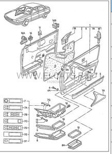

  17. Engineer
    Engineer Старожил
    25 сен 2003
    13.296
    Сделана в Баварии
    дверки:
      81,6 КБ
      113

    Та ничего страшного, я так понял кроме как на разборке эту штуку нигде и не купишь, не выпускают их больше никакие фирмы?
    Engineer спасибо
