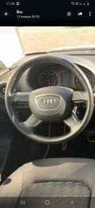

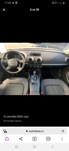

    Всем привет, подскажите пожалуйста как переделать дисплей,что для этого надо? А то не так давно купил, а у меня как старый пульт от телевизора на торпеде)) САНКТ-ПЕТЕРБУРГ

    A4 B9 AVANT
    1. Купить голову, дисплей, накладку на туннель с панелью MMI, LVDS HSD кабель
    2. Сделать проводку
    3. Все поставить, активировать у ОД
    4. Необязательный пункт: купить гейтевей High(если не установлен), кнопки на руль, проводку для кнопок, поставить, активировать у ОД.
    Вот самый дешевый вариант, можно обойтись без активации: https://www.drive2.ru/l/599670894083708359/
    Но требует прямых рук
