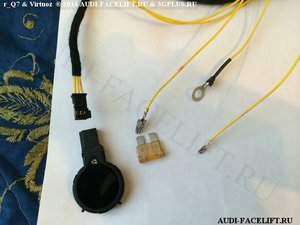

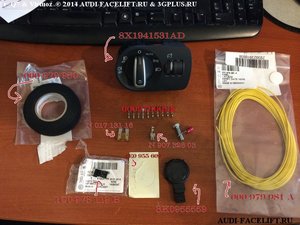

    Итак, хочется поставить датчик света в ТТ 8J.
    По моим данным вот, что требуется купить:
    Запчасти:
    8X1941531AD - переключатель AUTO - 1шт
    000979009E - 09 пины - 2шт
    N01713116 - предик на 5A (в колодке 2 типа я купил большой и вставил его в 13-ый)
    N90732603 - пин в колодку - 1шт
    Для минуса покупаем для 13-го болта - 1шт
    1C0973119B - фишка Т3 - 1шт
    000979950 - изолента
    000979981A - провод 10м - 1шт
    Мануал:
    Т3 - фишка от датчика дождя и света
    Т52B - фишка в 09 блоке
    Т3/1 на плюс (коричневая колодка / левая сторона) пин №6
    Т3/2 на минус
    Т3/3 на Т52B/33 (09 блок электрики)
    Это все подойдет для ТТ?
    Подскажите, кто знает.

    Посмотри картинки. Там есть фишка для приклеивания ее на лобовое стекло. Она и является датчиком. Мне не нужна функция авто дворники, но вот свет хотелось бы :)

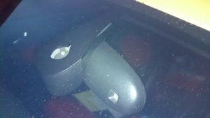

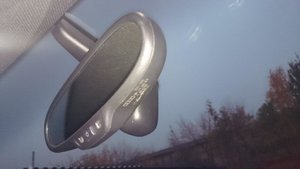

    Shantor, будь добр, сфотай лобовуху своей тт. Чтобы знать, как визуально отличается без датчика света от стекла с датчиком. Мне это сильно поможет сейчас.

    Да пожалста [emoji4][​IMG][​IMG]

    имел ввиду снаружи, затупил. но и так в принципе видно, что пятак маленький и без перемычки вверх.

    Да я знаю, и сам сейчас этим занялся. Эта фишка и есть датчик света и дождя, два в одном. Лобовое надо менять, поверь) Эта фишка приклеивается внутрь держателя зеркала. И зеркало и его крепление другое, завтра сделаю фотку, если не забуду
