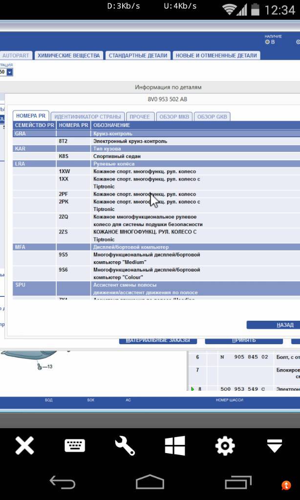

    А коды рычажков управления дворниками кто нибудь сможет выложить?

    #26 Olegskod, 25 июн 2014
    А что с рычажками? Их тоже надо менять??? У меня там круиз-контроль живет. 2 дня назад поставленный. Мне кажется менять не надо.
  7. Olegskod
    Olegskod Участник форума
    13 июн 2014
    213
    Мурманская обл.
    A3 8V 13г, A4 B9

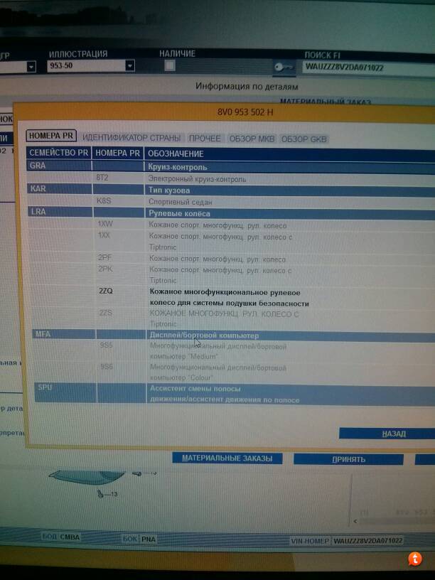

    Что-то я в описаниях рычажков не вижу упоминания с датчиком дождя или нет
  8. mparty
    mparty Участник форума
    19 авг 2013
    492
    A3/8V SB 1.8TQ 14г
    А какие есть?
  9. Olegskod
    13 июн 2014
    213
    Мурманская обл.
    A3 8V 13г, A4 B9
  10. Olegskod
    13 июн 2014
    213
    Мурманская обл.
    A3 8V 13г, A4 B9
  11. mparty
    19 авг 2013
    492
    A3/8V SB 1.8TQ 14г
    Это же вроде рычажок для круиза
  12. Olegskod
    13 июн 2014
    213
    Мурманская обл.
    A3 8V 13г, A4 B9
    Там этих рычажков штук 15 наверное
    Какие-то с круизом, какие-то с бортовым компьютером. Но ни одного не видел с датчиком дождя
  13. mparty
    19 авг 2013
    492
    A3/8V SB 1.8TQ 14г
    с бортовым компьютером вроде как рычажок управления дворниками
  14. Olegskod
    13 июн 2014
    213
    Мурманская обл.
    A3 8V 13г, A4 B9
    Так там все в одном. Одна деталь-3 рычажка
  15. mparty
    19 авг 2013
    492
    A3/8V SB 1.8TQ 14г
    ассистент смены полосы, а ниже что там еще есть?
  16. Olegskod
    13 июн 2014
    213
    Мурманская обл.
    A3 8V 13г, A4 B9
    Тоже что-то про ассистент смены полосы
  17. mparty
    19 авг 2013
    492
    A3/8V SB 1.8TQ 14г
    Короче, они отличаются последними одной или двумя буквами. Каждая буква приписана к определенной комплектации. А расшифровку букв не найду что-то я
  18. Olegskod
    13 июн 2014
    213
    Мурманская обл.
    A3 8V 13г, A4 B9
    Да, отличия буквами. Всего из около 30. Комплектации прописаны в последнем столбце. Например 9JD - пакет для курящих, 9S6 - информационная система водителя с цветным дисплеем, PX4 - биксеноновые фары, 5MA - декоративные вставки micrometalliс silver. И т. д.
    Можно попросить дилера распечатать по конфигуратору полную комплектацию а/м. Там все эти коды будут. Еще эти коды написаны в сервисной книжке.Как-то так.
