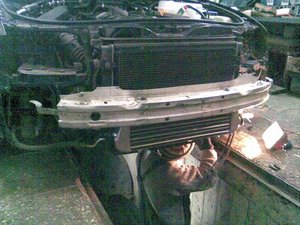

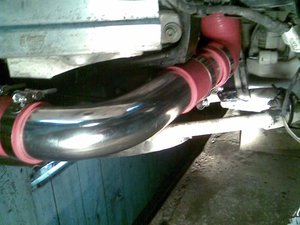

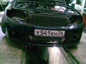

    Может быть такая тема и была, но чет я не нашел на 8Е и решил создать свою.
    И так. Имеем установочный комплект cooler kit и заранее изготовленный из алюминия подиум под ДТВ.

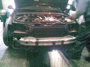

    Снимаем бампер, фары и т.д.

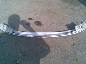

    Снимаем балку и вырезаем из нее кусок дабы разместит в ней кулер.
    Устанавливаем балку на место и крепим к ней куллер, заранее отключив систему охлаждения ГУРа. Потом, как выяснелось, трубка ГУРа ставится на свое прежнее место.
    Примеряем бампер. Причем примеряем его примерно раз....30:icon_suicide: при этом каждый раз окуратненько подпиливаем его(в моем случае) под пайпы выходящие из кулера.
  2. KIRILL.
    KIRILL. Участник форума
    23 апр 2010
    255
    Q5 3.0TDI/300hp

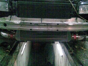

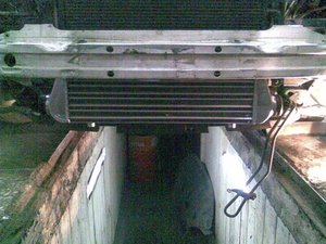

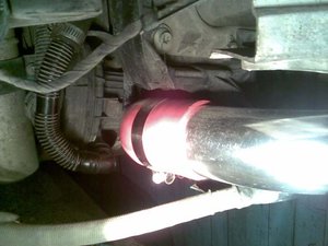

    Подогнав бампер ничинается установка пайпов
    При проведении пайпов опять накидываем бампер и оказалось, что мешают противотуманки. Приштось чуток подработать телевизор, спелить нижние углы. Уж очень хотелость оставить противотуманки
    Проводим весь оставшийся пайп, все подключаем, накидываем бампер, фары и т.д. и воля!!!!....:rock:
    У меня получилось как то так. Я думаю что на заводских бамперах продцедура примерно такая же за исключением мелких нюансов.
    За качество фото прошу прощенье, снималось с телефона.

    Бюджет:
    1.Cooler kit с ебея примерно 10-12т.р
    2.Подиум под ДТВ (алюминиевая балванки 200р + работа токаря, тут как договоришься)
    Насчет прилива сил, тут есть плюсы и минусы
    + намного лучшее охлождение, лучше на низах!!
    - немного упал буст т.к. новый пайп больше диаметром чем завод. Падение буста чувствуется на верхах.
    Короче нужно чиповаться!!!!
