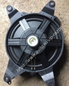

    Сфоткал сейчас из багажника саб в комлектации 180Вт. Нормальный такой блин диаметром 25 см.
    Замерил для сравнения в домашней дорогой акустике Penaudio Sara Signature, басы 15 см в диаметре.

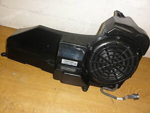

    Судя по каталогу сабвуферы бывают:
    4G9 035 381A с закрытым корпусом с дыркой - фазонивертером для универсала
    И
    4G5 035 412, с большим динамиком без фазоинвертера по классической схеме выходящий в салон через заднюю полку для седана.
    Кстати неодимовый магнит небольшого диаметра ничего не значит, подобного типа магниты используют в винчестерах и он может быть сильнее классического магнита гораздо большего диаметра.
    Bose также бывает:
    4G9 035 382A, также в закрытом корпусе с фазоинвертером для универсала:
    И Bose
    4G5 035 709 для селана, похожий на мой большой блин также без фазоинвертера чуть в другом дизайне и сверху динамик скрыт мешковиной, а снизу пластиком:
    C131F3DE-3EEF-4087-B719-2439084FD515-23302-00002A219008BA4A.jpeg 585E12D9-F897-4B2F-BC25-8DB5F40A66F9-23302-00002A2178043008.jpeg
    По форме и по креплению прям один в один.

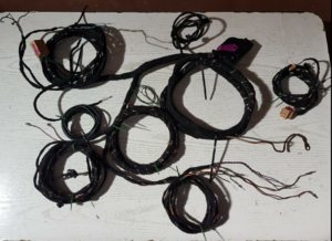

    Да у меня система из 10 динамиков. Вообщем эпопея с установкой продолжается. Купил на ебей проводку, вышла 17к,,,,,, Но это только провода для динамиков. не хватает еше двух фишек в усел одна из которых оптика.... Буду пробовать закзатаь с москвы или питера кто занимается установкой.
    А есть вообще мануалы на установку сего удовольствия? и что конкретно нужно прошумить?

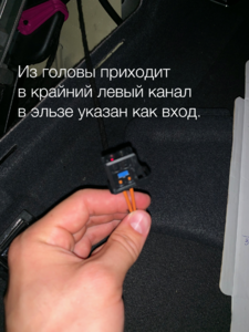

    1. Вопрос первый по кольцу оптики. Я так понимаю что оптика идёт с головы на усилитель потом из усилителя в блок под задним сиденьем и уже потом снова в голову.
    2. Подключение самомго уселителя. там есть Плюс (его подключаем к постоянному плюсу в багажнике через предохранитель) И есть ещё 1 проводок от усилителя он на схеме зелёно фиолетовый и паралелиться с таким же зелёнофиолетовым проводом в блоке под сиденьем. в эльзе он называется "диагностический кабель разрыва кольца" Это верное подключение?
    Как должно происходить включение усилителя? если я включаю зажигание не смотря на оптику он должен включаться и кулер должен работать на нём?
    Какие ещё способы как проверить что усилитель вообще работате и включается?!
    И ещё по поводу микрафона. там идёт кабель в проводке на микрафон в потолочном блоке. Вообще для чего он нужен и нужен ли вообще? ибо для громкой связи 2 микрафона стоит.

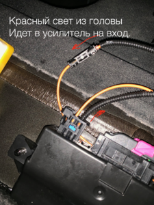

    Усилитель работает по оптике,поэтому на связь он выйдет лишь при подключении его к оптике.
    Из гейта (под сиденьем) в голову,из головы в усилитель,из усилителя в гейт.

    Чтобы заработал усилитель, в вашем случае, надо кодировку головного устройства менять и конечно соответсвенно правильно подключить.
    Микрофон нужен для увеличения громкости при увеличении шума. Без него соответственно не будет работать только функция и висет ошибка, что обрыв, но усилитель работать будет.

    #40 Nagibator750, 7 авг 2019
    вот сейчас сделал как вы сказали. От головы свет пошел в усел из усела пошел в блок из блока в голову. Фото прилагаю.
    Вопрос второй провод управления на схеме выделили стрелкой он выходит из косы усилителя. и просто паралелится к такому же зелено фиолетовому проводу на 32 второй пин комутатора под сиденьем.?!
    Ну и плюс постоянный...
    И мма не работает.....
    Что дальше сделать посомтреть?!?!
    Ну и как я понял мафан и не должен его увидеть ибо он на него даже запрос не делает как на усел, пока я не перепрошью магнитолу? всё верно? кто нить ещё бы скзаал какую прошивку постаивть и через что,,,,,
