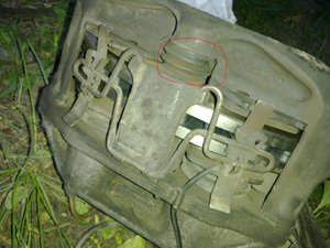

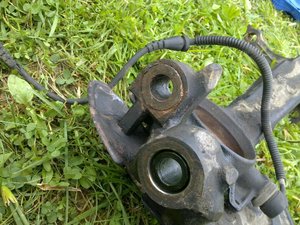

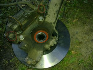

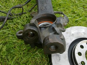

    Всем привет!вчера стал устанавливать тормоза и обнаружил то что нижний кривой рычаг а точнее его палец тоньше чем само отверстие кулака(насколько я знаю отличались пальцы только прямых рычагов) там не хватает втулки или нужен другой рычаг!???
    на первом фото c Урода 2.7tt на втором мои

    ребза,а есть у кого нибудь номера ремкомплектов(на фото обведено)

    по дыркам в кулаках подскажите?

    там 2 втулки должны быть, по одной на каждом из отверстий. они как правило вываливаются при выпресовке шаровых из кулака. Тем летом на дороге лопнула шпилька шаровой какраз в этом месте, удивлен был что втулка не потерялась, благо скорость низкая была =)

    это понятно что свои! я и взял кулаки с тормозами от роуда 2001г с мотором 2и7тт мне нужна инфа по кривому нижнему рычагу! какой там размер толстого пальца)))) есть у кого рычаг под рукой? там по моим расчетам должен стоять рычаг с пальцем 21 у резьбы и 24 у пыльника!? так???? или там стоит втулка в кулаке а палец идет тоньше)))) на вид обе дырки под толстый палец

    разобрался! не хватает втулки!!!! ищу теперьвтулку
