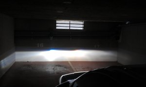

    Вот и меня достали новые хенон Hella -2.
    старые модули Hella -1 мне даже очень неплохо устраивали, я их в сотки и в А6 первых моделей взамен галогенных ставил очень даже ни чего.
    Вобщем тоже решил вставить FX-R купил давно, но руки не до ходили. Но сегодня дождь на улице решил сделать!
    Не совсем по методе здесь указанной но вставил пока только в левую .:thumbup:
    Как говорится коментарии излишни, стекла новые

  16. Жексон
    Жексон *******
    7 сен 2009
    6.116
    А Вы где стекла брали?
  17. quattrosens
    quattrosens Старожил
    21 сен 2010
    17.156
    Франция
    предыдущий владелец влетел и с фарами все и менял
  18. Жексон
    Жексон *******
    7 сен 2009
    6.116
    Что бы было все понятно, указали бы что фары новые, а не просто стекла.
    Просто много страждущих, именно по стеклам
  19. alexeich-san
    alexeich-san Завсегдатай
    3 май 2009
    826
    AUDI Allroad 2,7 Т
    я вот ни чего не понял по фото!
    для не соображающих в пучке света - прокомментируй пожалуйста!
  20. quattrosens
    21 сен 2010
    17.156
    Франция
    Сорри за стекла.
    не самые удачные условия для наблюдения пучка слишком близко возле стенки !
    линзы FX-R дают очень широкий и яркий ближний свет.
    1. Видно что пучок света левой линзы имеет большее пятно в центре- более мощный пучок света впереди и что очень важно снизу.
    Т.е. при езде на уровнях 3-4 видимость будет лучше с FX-R
    2. также видно что пучок сбоку присудсвует у левой фары так как у правой его просто нет. Это освещение обочины дороги . Очень важно для вседорожника.
    3. Замечу что дальний(не показан на фото) просто изумительный так ка сумма галоленного и хенонового пучка
