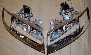

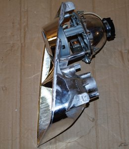

    Есть модули, которые встают без переделок в "свои" рефлекторы :) которые в свою очередь инсталлируются без переделок в фару, о как ) Если вкратце, то вот, пожалста:
    Рефлекторы под би-ксеноновые линзы для фар Audi A6 1998-2001 + специальные декоративные накладки. Оригинальный рефлектор фар A6 2002г под би-ксеноновые линзы Hella 3 дюйма. Полностью совпадают с креплением рефлекторов в галогеновой/ксеноновой фаре A6 1998-2001 и дают возможность простой и быстрой установки би-ксеноновых линз Hella 3` в оптику 2001г без дополнительных доработок (необходимо просто поменять штатный рефлектор на указанный). Специально разработанная декоративная накладка служит для согласования формы нового
    рефлектора и штатной фары (без нее между рефлектором и штатной накладкой будут небольшие зазоры), создавая таким образом гармоничный правильный вид заводской конструкции. Подойдет для любых (галогеновых/моно-ксеноновых) фар A6 1998-2001г с целью быстрой подготовки для инсталляции би-ксеноновых модулей Hella от Audi RS6.
    В принципе есть собранные новые фары Hella для установки би-ксеноновых модулей Hella - фары, которые содержат специальные элементы под би-ксеноновые линзы 3` и модифицированную заднюю крышку фары. Подходят для A6 1998-2001, Allroad до 2004 (содержат электродвигатель наклона света фар для А6).
    Как-то так... ))
