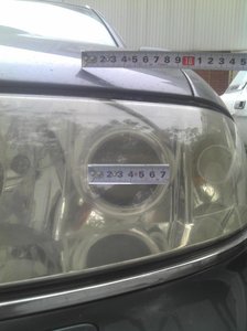

    Вот сфотал фару с рулеткой. Рулетка в плоскости линзы. Сопоставил в пайнте. ХЗ, что получилось. Линза минимум 2.75.

    Вот такая на Уроде у меня стоит

    А как же FX-R. Он же 2.5 дюйма.
  13. quattrosens
    quattrosens Старожил
    21 сен 2010
    17.156
    Франция
    Стоит FR-X в этом корпусе! линзы там одинаковые по величине, линза FR-X чистая прозрачная Hella с окружностями!
