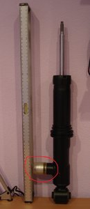

    я спрашивал про размеры амортов KONI, мне написали:
    В сжатом состоянии 344 мм. в разжатом 516 мм.
    Диаметр корпуса 52 мм.
    От верхнего края до чашки 13 см.
    у меня под боком новый стоит, я его померял, у него при выдвинутом штоке длина больше.... как то наваривать дополнительную ногу снизу не совсем правильно... переходник на сам аморт думаю могут сделать, а вот как его удлинить....

    вот кстати размеры оригинала
      319,2 КБ
      309

    Я думаю я знаю как это сделать что б без потери в качестве.
    Надо крепление нижнее отпилить, сам стакан снизу где будет отпилено, сделать ровным. А удлинитель в форме рюмки сделать. Чтоб снизу в него крепление вставить, а сверху аморт вставить. Короче трудно на словах рассказать.
    Кстати, ты же снимать будешь свои старые задние??? Если тебе не нужны будут, то я бы забрал. Ну если я раньше не найду.

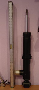

    Кстати а что вот это??
      299,2 КБ
      127

    Е-мае, значит получается что обычные не стоит ставить. Ведь иначе при полной загрузке авто будет сильно раскачивать.
    Или я не прав???
