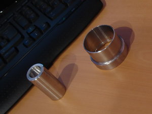

    Есть вопрос, по поводу этого изделия.
    Как я понимаю нижнюю проточку под стопорное кольцо на амморте делаем сами.
    На каком расстоянии от верхней проточки его нужно делать?

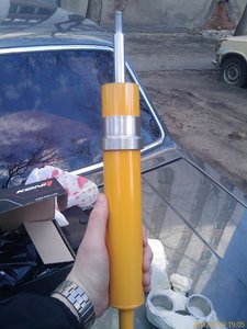

    Сделали, забрал ))) качество супер, нержавейка. все четко, нижнее кольцо входит туго (но от руки) - специально сделали. сегодня же пришли мои аморты, сразу попробовал на них, одевается с зазором меньше 0.5 мм.. вот фоты...
    пишите кому еще надо (составляйте список), стоимость как и прежде со скидкой 1000р - один комплект при условии заказа от 4 комплектов..

    растояние как на фото??
    и где же брать тонкое кольцо внутрь переходника??
