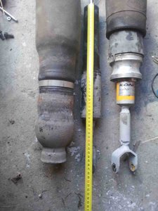

  11. Nightvizion
    Nightvizion Участник форума
    7 мар 2011
    265
    Q7 Tdi bug 2007
    народ, учитывайте печальный опыт.
    купил коней, заказал комплект втулок в Воронеже, разрезал ноги, вставил, не глядя обварил и получил различие в длине аммортов около 8мм. подумал что сместил при сварке, отсоединил, увидел что не сместил и не раздумывая отрезал от одной ноги до ровного. в итоге оба амморта оказались короче чем нужно, оттлакиваясь от верхней части корпуса. поскольку удлиняющие втулки были сделаны токарем точно - нет иного обьяснения, как то, что одна нога была короче другой...
    поэтому не поленитесь проверить размеры перед тем как.
    обратите также внимание на важный момент при сварке, будь то варите вы сами или (тем более) отдаете сварщику. обычно варят так: складывают вместе и тюкают электродом. при этом возможно смещение, и даже очень небольшое смещение очень опасно! дело в том что нога амморта в основном работает на сжатие, причем ударного характера (под тонну может быть!). если дно втулки и отрезанная нога плотно соприкасаются - сварка лишь фиксирует это соединение. а вот если есть зазор - именно сварка принимает на себя ударную нагрузку. домашняя (гаражная) сварка - дело ненадежное, металл ноги толстый, хорошего провара нет...в общем, боязно.
    поэтому, думаю, надо делать так: отрезав и совместив - связать конструкцию проволокой, после чего проверить соотвествие оригиналу. по моим замерам - от верха корпуса до оси отверстий вилки ноги должно быть 470мм. и вот в таком, связанном проволокой виде - следует варить или отдавать варить....

  17. RRomario
    RRomario Старожил
    17 янв 2010
    8.500
    Allroad 3,0TDI '09
    Где фотка с линейкой? Когда выложишь?

  19. Nightvizion
    7 мар 2011
    265
    Q7 Tdi bug 2007
    звыняйте, дядьку... забегался. вот оно. 470мм.
  20. Nightvizion
    7 мар 2011
    265
    Q7 Tdi bug 2007
    ...сделал десяток фото - и на каждом визуально было не 470, а больше или меньше...глюки фотосредства. по оси - ровно 470.
