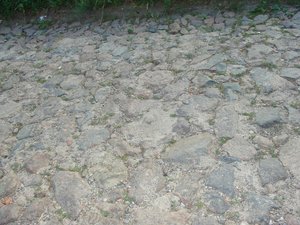

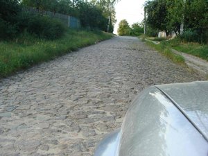

    Дань мне тяжело что либо сказать так как у меня второе положение как у всех третье, но то что лучше чем со штатными амортизаторами это факт, по вот такой брущятке на спуске разница между левым колесом со штатным амортизатором, и правым с Koni, очень ощутима в пользу Koni, если завтра поставлю левый то можно что то определено сказать по поводу прохождения поворотов.

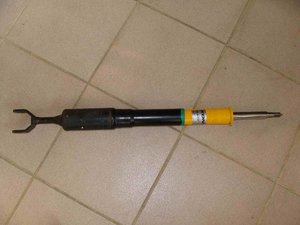

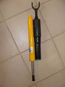

    Штатным стопорным кольцом амортизатора Koni на которое опиралась опора пружины, аналогичная проточка выполнена ниже.

    Я так понимаю, что пришлось сделать пару втулок для крепления картриджа внутри корпуса нашего родного аммортизатора.
    Народу будет проще понять, если ты эскизы выложишь. И сделай фото нашей волшебной "хозяйской" пружинки для демпфирования хода отбоя. Опять же все поймут, почему у наших аммортизаторов визуально короче шток.

    Рома я ставил не картридж, а амортизатор от А6 Koni 82 2488 sport, до картриджа дело не дошло, так как были куплены эти амортизаторы, если найти спонсора которому нужны новые амортизаторы за недорого, то можно было бы попробовать вкорячить картридж, технических противопоказаний не вижу. Пружину и направляющую после разборки потёкшёго амортизатора с дуру выкинул и не додумался сфотографировать, может у кого у соклубников есть потёкший амортизатор я бы рассказал как аккуратно разобрать его и добыть драгоценную пружину для обмеров.

    Ром всё так да чуточку не так, гайкой с верху закрепить не получится в виду ограничений по наружному диаметру максимум 52мм это нижняя опорная часть стакана подушки и верхнее центрирующее кольцо (смот. фото №14 пост 1) так что крепить придется с низу болтом, а потом вкручивать нижнюю вилку, сложных технических проблем не вижу, всё можно реализовать.
